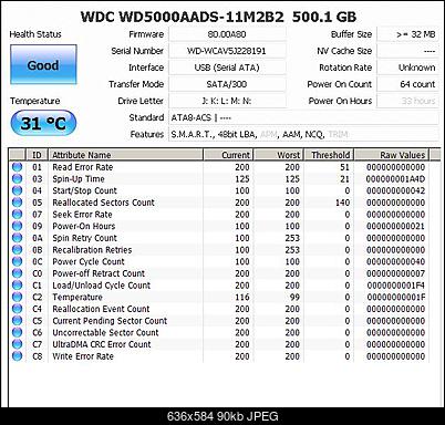

Mam problem z nowym, 4-dniowym dyskiem zewnętrznym WD Elements, 500GB, 3,5''', USB2.0. Problem polega na tym, iż gdy próbuje wejść na ten dysk ukazuje się komunikat o treści "J: nie jest dostępny. Nie można wykonać żądania z powodu błędu urządzenia we/wy.". Natomiast gdy podłączam ten dysk do komputera (przez USB) dziennik zdarzeń zostaje zasypany ostrzeżeniami o treści: "Podczas operacji stronicowania wykryto błąd urządzenia \Device\Harddisk2\D."
Załączam SMART dysku. Proszę o pomoc.
File Type: jpg SMART.jpg (90.3 KB, 8807 oglądane)

W każdym razie S.M.A.R.T jest ok.

Czy jeżeli SMART jest ok to znaczy ,że dysk jest w 100% sprawny?
Jakim softem przeprowadzić testy dysku USB, najlepiej z poziomu DOS-a lub Linuxa?

Masz problem z połączeniem Kabel USB, port. Tu szukaj przyszyny a nie w HDD

Zauważyłam coś (wg mnie) dziwnego - mianowicie gdy podłączam zasilacz od dysku do prądu to dość często lekko iskrzy - czy to normalne? Dodam, że przy podłączaniu zasilaczy od innych urządzeń nie zauważyłam podobnego zjawiska.

Nie szuraj nogami po podłodze przed podłączaniem to nie będzie.
