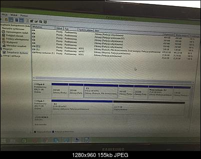

IMG_2617.jpgWitam.
Wczoraj zakupiłam nowy dysk zewnętrzny WD Elements 500gb w sklepie EURO RTV i AGD, po podłączeniu do laptopa normalnie działał, wszystko było okej. Dzisiaj "utworzyłam dysk odzyskiwania" - opcja w panelu sterowania WINDOWS 8 (z tego właśnie dysku zewnętrznego) i po zakończeniu wyświetla mi, że mój dysk posiada tylko 60gb (łącznie, bo podzielił się na dwa). O komputerach wiem bardzo mało, praktycznie graniczy to z zerem, więc jeśli ktoś zna wytłumaczenie tego proszę o jak najprostsze rozwiązanie.

daj zrzuty ekranu z programu który używasz do partycjonowania dysku ewentualnie z zarządzania dyskami.

a czym dzieliłaś dysk? Prawym przyciskiem na mój komputer-> zarządzaj->magazyn->zarządzanie dyskami
przykładowy zrzut ekranu:

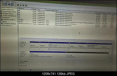

Dzięki "grzeniu". Wstawione

Było udostępniane i wyglądało to tak
NA tym czarnym jak klikniesz będziesz mogła utworzyć nową partycję. Z tym że dziwi mnie podział tego dysku czy odpowiada CI taki podział?

Chcę po prostu żeby z powrotem na dysku przenośnym było 500GB, a reszta to mi obojętne.

Daj Jej spokój z dyskiem 0 bo zaraz nie będzie miała z czego pisać
Poniżej instrukcja.
Wiersz polecenia znajdziesz wpisując CMD w wyszukiwarkę w menu start.
Aby rozszerzyć partycję lub wolumin, należy najpierw wybrać wolumin w celu przydzielenia mu fokusu, a następnie można określić wielkość rozszerzenia. Aby rozszerzyć wolumin, wykonaj następujące kroki:
W wierszu polecenia wpisz polecenie diskpart.exe.
Wpisz polecenie list volume w celu wyświetlenia woluminów istniejących na danym komputerze.
Wpisz polecenie Select volume volume number, gdzie volume number jest liczbą woluminów, które chcesz rozszerzyć.
Wpisz polecenie extend [size=n] [disk=n] [noerr] . Opis parametrów:
size=n
Rozmiar miejsca w megabajtach (MB), które ma zostać dodane do bieżącej partycji. Jeśli rozmiar nie zostanie określony, dysk zostanie rozszerzony o całe ciągłe nieprzydzielone miejsce.
disk=n
Dysk dynamiczny, na który ma zostać rozszerzony dany wolumin. Na dysku przydzielane jest miejsce równe rozmiarowi size=n. Jeśli dysk nie został określony, wolumin jest rozszerzany na dysk bieżący.
noerr
Wyłączenie do obsługi skryptów. Gdy zgłaszany jest błąd, ten parametr określa, że narzędzie Diskpart kontynuuje wykonywanie poleceń, jak gdyby błąd nie wystąpił. Przy braku parametru noerr wystąpienie błędu powoduje zakończenie pracy programu Diskpart z kodem błędu.
Wpisz polecenie exit, aby zakończyć program Diskpart.exe.
w Twoim przypadku uruchamiasz CMD
wpisujesz diskpart.exe
potem list volume
szukasz numeru woluminu to jest wiersz gdzie będzie literka "E"
wpisujesz Select volume TWOJ_NUMER_WOLUMINU
wpisujesz extend size
czekasz na koniec operacji i zamykasz okienko.

Ta instrukcja jest dla mnie zbyt skomplikowana, odzyskałam już te 500GB (za to bardzo dziękuję!), mam to na 3 dyskach (woluminach czy jak to tam się zwie). Już z tego jestem bardzo zadowolona, a teraz pytanie : Czy mogę zrobić tak, aby wszystko połączyć w jeden z powrotem ?
