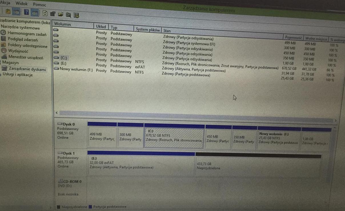

Berion 29.03.2015 01:55
Dlaczego na exFAT? Jest tak samo mało bezpieczny jak FAT32. Zmień na NTFS (chyba że tego dysku używasz w jakimś odtwarzaczu etc.).
Po za tym, wystarczyło w tym że managerze dysków kliknąć ppm na pierwszej partycji i wybrać opcję zmień rozmiar lub jeśli nie masz tam żadnych danych, usunąć i stworzyć całą na nowo. Tak wiem, że już problem rozwiązałaś, ale będzie dla potomnych. ;]
A tak swoją drogą to lepiej sprawdź czy nie był używany... skoro zastałaś jedną partycję, niezajętą przez cały obszar i do tego w dziwnym systemie plików. Nowe HDD są czyste bez tablicy partycji i bez żadnych partycji. Odczytując S.M.A.R.T, sprawdzisz ile przepracował godzin.

Jeju z czym wy macie problem... dała screen (zdjęcie) na którym wyraźnie pisze, że utworzyła partycję 32 GB a pozostałe 433 nie jest przydzielone - nie ma utworzonej żadnej partycji i za to system tego nie widzi.
Wystarczy skasować wszystkie partycje z dysku 1 i utworzyć nową na całą pojemność w tedy dysk będzie miał oczekiwaną pojemność.

revolver0 28.03.2015 17:04
ale tą czynność zrobiłaś na dysku "1"?
lindsay79 28.03.2015 17:03
Dobra, już tam przeżyję ten podział, jeszcze raz WIELKIE DZIĘKI CHŁOPAKI ! (zwłaszcza revolver0)
revolver0 28.03.2015 17:01
Lepiej graficznie, mniej kłopotów będzie, a potem zmiana na ntfs...
Przecież nic na dysku "0" czarne nie jest...
Pokaż lepiej co zrobiłaś?
