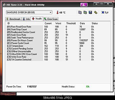

Witam!
Mam dysk który mogę kupić za dobrą cenę do starszego kompa.
To Samsung ATA 80GB.
HD Tune wyswietla kilka errorów.
Error Scan nic nie wykrył złego.
Dysk normalnie dziala w systemie, dal zalozyc partycje. Skopiowalem na niego jakies pliki i jest ok.
Jego temperatura dziwnie jest pokazywna po wlaczeniu kompa bo spada powoli z ponad 150C (tak pokazuje program)
Nie wiem czy się tym przejmować.
Kupić go?
Przyda mi się ogólnie, ale nie chce potem stracic jakis danych i systemu bo bedzie to dysk systemowy

Reallocated Sectors jest 0, a to moim zdaniem dobrze. Widywalem dyski u ludzi (raczej nowsze) ktore juz maja kilka nabite.
Zawsze mozesz go sprawdzic pelna diagnostyka oprogramowaniem od Samsunga, ja bym od tego zaczal.
Wpadl mi w rece niedawno Samsung 30GB, niby OK, ale pelna diagnostyka wykazala przeszlo 280 bad sectorow, a Windows raportowal 1.
