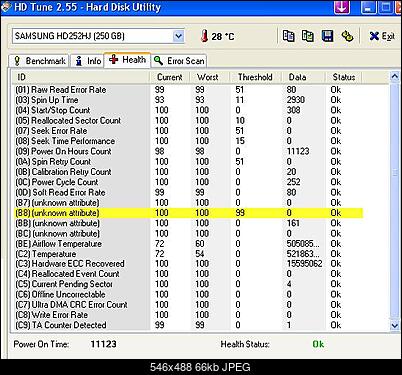

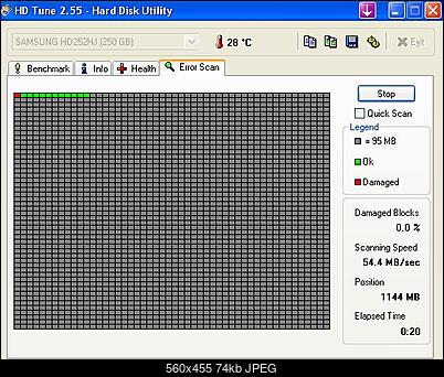

Test się udał w tym sensie, że wszystkie wyniki były poprawne. Dopiero później program oferuje skanowanie powierzchni dysku i tu już niestety pojawiły się problemy.
Zrzuty z HDTune w załączniku. Skan dysku tym programem wykonywałem kilka dni temu. Tutaj tylko "kawałek". Generalnie tylko pierwszy kwadrat jest na czerwono. Reszta była żółta. Uszkodzone bloki po pełnym skanie wciąż wskazywały 0,0%
Sprawdzałem tez kilka innych softów do obsługi S.M.A.R.T. (min. Victoria) Każdy z nich daje podobne wyniki.
