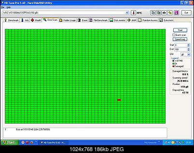

Witam podczas sprawdzania kondycji dysku zauważyłem w wartościach C5 i C6 (C5 Current Pending Sector Count,C6 Uncorrectable Sector Count) atrybut 1.
Przeskanowałem dysk HD Tune i znalazł jednego niestabilnego sektora.
Jak go naprawić bez zerowania powierzchni dysku ?.
Co robi opcja Remap ? przenosi sektor do zapasowego miejsca ?.
Analizując miejsce wystąpienia niestabilnego sektora wywnioskowałem że być może nie jest on używany czy mogę go naprawić opcją zerowania wolnego miejsca w CCleanerze,Privazer lub ewentualnie defragmentacją ?.

Nie nie możesz....
Możesz go zregenerować czasowo za pomocą HDDRegenerator ale to zabieg tylko na chwilę (miesiąc góra dwa)...sektor i tak wróci...
Skoro program ci go wykrywa, oznacza, że limit sektorów re lokowanych masz wyczerpany... czyli badów jest więcej niż jeden.
Na twoim miejscu rozglądałbym się za nowym dyskiem - póki jeszcze ten działa...

A jaką masz wartość w Relocation Sector Count?

W Relocation Sector Count mam wartość 0.Przeskanowałem dysk programem Victoria i wykrył mi ten sektor jako UNCR,czyli powierzchnia dysku się psuje.Chciałbym sklonować dane na drugi dysk póki jeszcze się da programem Acronics True Image WD Edition.Czy ten program dobrze klonuje ? i czy wymaga do działania windowsa ?.

W każdym razie jeśli ilość relokowanych masz 0 to znaczy, że jeszcze żaden bad sektor się nie trafił. Ten niestabilny zostanie sam zrelokowany przez firmware HDD. Na Twoim miejscu bym się nie stresował tylko monitorował S.M.A.R.T. To równie dobrze może być przypadek, wada produktu, nie oznacza to że nagle posypie się cała lista bad sektorów.

Nie, nie ten poziom. To nie jest związane w żaden sposób z systemem plików, więc trzeba czegoś o poziom niżej. Bodajże programem Victoria można, ale nigdy się tym nie zajmowałem więc niestety nie pomogę.
