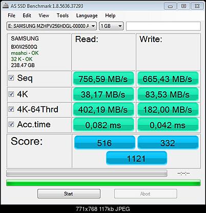

Witam,
zacznę od początku. Mam płytę MSI Z-97 Gaming 3, posiada ona złącza SATA oraz M.2 .
Przez pół roku miałem dysk Samsung 850 EVO
Transfery (Win7) były na poziomie zbliżonym do danych fabrycznych. Zrzut z programu testowego w załączniku.
Postanowiłem zmienić ten dysk na wersję M.2, czyli Samsung 256GB M.2 PCIe_ACHI SM951 SSD.
Nabyłem dysk, zamontowałem, skopiowałem system na nowy dysk, odpiąłem stary, komputer obudził się normalnie.
Zrobiłem test i ... Jak to mówią : d...y nie urywa. Jest trochę lepiej, ale do wartości podawanych przez Samsunga jest bardzo daleko ...
Powinno być tak :
Internal Data Rate 2150 MBps (read) / 1200 MBps (write)
A jak jest sami widzicie na obrazkach.
I teraz pytanie : czy problemem niskich transferów jest :
1. chipset Z97, konieczna wymiana płyty na Z170
2. potrzebny dodatkowy sterownik (system nic nie znajduje, nie ma żadnych wykrzykników czy znaków zapytania)
3. potrzebna jest ponowna instalacja Win7
Spotkał się ktoś już z podobnym problemem ?
Pozdrawiam i Wesołych Świąt życzę
S.

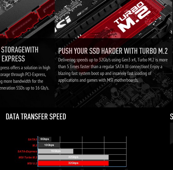

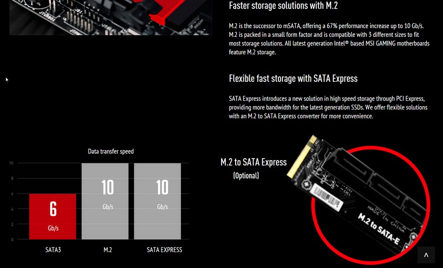

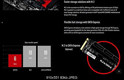

No i chyba znalazłem odpowiedź
Wygląda na to, że problemem jest sama płyta, na stronie MSI jest informacja, że maksymalny transfer na M.2 wynosi do 10 Gbs, obrazek w załączeniu.
Rozwiązaniem wydaje się zmiana płyty na Z170, wówczas transfery są do 32 Gbs. Jak na obrazku.
Pozdrawiam, może komuś to się przyda.
S.
File Type: jpg 2015-12-24_15-14-05.jpg (82.5 KB, 116 oglądane)
File Type: jpg 2015-12-24_15-26-17.jpg (79.7 KB, 109 oglądane)

Racja,
ale nie zmienia to jednak faktu słabszej wydajności dysku M.2, niż by się można było spodziewać ...
Tak przynajmniej myślę, skoro maksymalny transfer SATA III to 6 Gbs, w zaokrągleniu to 600 MBs, dysk 850 EVO ma trochę ponad 500, jest OK...
Natomiast dysk na M.2 ma raptem maksymalny odczyt ledwo ciut powyżej 750 MBs, spodziewałem się jednak trochę więcej, ale wąskim gardłem okazało się złącze, a właściwie chipset Z97.
Pozdrawiam,
S.
