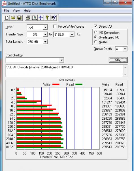

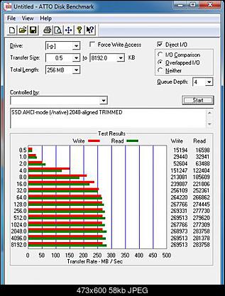

A w praktyce - maksymalna prędkość zapisu (sekwencyjnego) jaką zmierzyłem kopiując pliki AVI to 94 MB/s. To było na fabrycznie nowym dysku. Potem już nigdy tyle nie było, nawet po użyciu TRIM. I to mnie najbardziej dołuje, bo się wcześniej naczytałem, że TRIM to taka genialna sprawa, bo przywraca fabryczną prędkość zapisu. Z tym że dokładne testy mam tu jeszcze przed sobą (uczę się jak zrobić w pełni kontrolowany TRIM, tak aby mieć pewność, że CAŁA zwolniona przez skasowanie plików przestrzeń naprawdę została sTRIM-owana. A to nie jest ani proste ani oczywiste do zrobienia.
Natomiast w teście ATTO spokojnie wyciągam 270 MB/s zapis i 284 MB/s odczyt (czyli więcej niż w specyfikacji!) - i to niezależnie od tego kiedy test robię (dysk może być po TRIM lub nie poTRIM - dla ATTO to praktycznie bez różnicy, bo ATTO to bardzo specyficzny test). Czytałem też, że producenci podają max. transfery właśnie w oparciu o ATTO i to by się zgadzało, a nawet z nawiązką. Wklejam screena:

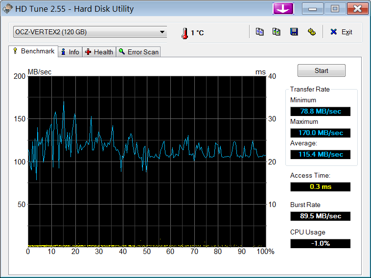

Poniżej screen z OCZ Vertex 2 120 GB, który działa jako systemowy. Wg SMART'a dziala juz jakies 4300 godzin. Zapełnienie dysku to jakies 30%.

Kluczowe pytanie brzmi - w jakim był stanie, zamin został zapełniony w 30% przez system? Czy był fabrycznie pusty? A może sformatowany (zapełniony zerami)? A może katowany różnymi testami, jak mój? Maksymalna prędkość w okolicach 200 MB/s sugeruje, że ta (wolna) przestrzeń nie była poddana TRIM, a raczej była wcześniej formatowana, lub wypełniona łatwo kompresowalnymi danymi. Po TRIM max. odczyt w HD Tune powinien spokojnie sięgać 225 MB/s (czyli osiągnąć tyle samo co na fabrycznie nowym dysku). Patrząc na Twój wykres, widać, że TRIM-owania tam nie było. Widać to nie tylko po niskim transferze max. ale także po tym, że wg wykresu stanowczo więcej niż 30% dysku jest "obciążone" danymi.
Spróbuj zrobić porządny TRIM (zapełnić dysk po brzegi wielką ilością małych plików, a potem je skasować, najlepiej nie wszystkie na raz, a po trochę) i powtórzyć test.
Chyba że... po takim czasie użytkowania dysku wszystkie wyniki przesuwają się w dół :-(
Albo... to są uroki testowanie dysku na którym siedzi aktywny system, ale w sumie nie powinno to wpłynąć na MAX. transfer, a tylko na MIN i na średni (przynajmniej tak jest w przypadku hdd).

Wyciagniety z pudełka i przewalkowany hdtunem, hdtachem w trybie read only. A potem system i zwykla praca biurowa (dokumenty zapisywane na SSD).

A jak wyglądał pierwszy test pod HD Tune?
I jak to możliwe, że zwykła biurowa praca przy zapełnieniu 30% spowodowała taką degradację szybkości odczytu? Sądzę, że że mechanizm wear leveling za tym stoi. Po ponad 4000 godzin pracy mógł chyba dać taki efekt.
Czy możesz pokazać jak wygląda SMART tego dysku? (zwłaszcza parametry B1, EF i AD), ale najlepiej cały screen spod Crystal Disk Info, please!.
Ostatnio zmieniany przez latet : 14.09.2011 o godz. 13:15

2156 godzin. Dysk systemowy. Zapelnienie w 95%.

Marny ten wykres, ale czy tu aby problemem nie jest bardzo niski "burst rate"?

Burst rate w programie HD Tune to wg mnie loteria. Ale jak masz jakies sugestie, to jestem chetny do dzialania. BTW dysk jest zapiety w Dell'u 502x.

Po prostu trzeba zapuścić test po podłączeniu dysku do innego kompa.
A czy w HD Tune Burst to loteria? Nie sądzę - ja dostaję zawsze bardzo równe, powtarzalne wyniki.
