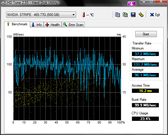

aktualnie mam w systemie (V64) system i dane na macierzy RAID (stripping) złożonej z dwóch barracud 7200.11, 250GB każda.
Aktualny wynik z HD Tune w załączniku - czyli chyba bez rewelacji - szczególnie że jest to macierz STRIPPING..

File Type: png HDTune_Benchmark_NVIDIA__STRIPE___465.77G.png (43.4 KB, 103 oglądane)

a jaka mogłaby być optymalna konfiguracja na dyskach SATA (te które mam + jakiś dodatkowy...)? czy trzymać je spięte czy puścić oddzielnie..?
Może SSD (system) + RAID aktualny na dane? (tyle, że jak spojrzałem na HD tune to się podłamałem - MOCNO ZAUWAŻALNIE wolniejsze niż np F3, a to przecież RAID...)

Napisany przez tman Podgląd Wiadomości
Jeżeli porównujesz z innymi wynikami, to zwracaj również uwagę na kontroler. Chipsety Intela są zazwyczaj bardziej wydajne, w porównaniu z tymi od Nvidii, JMicrona i innych wynalazków.
U mnie 2 dyski Samsung F3 500 GB w RAID0 na 6Gbps Marvellu osiągają ok. 200 MB/s. Na Intelu jest jakieś 100 MB/s więcej.
