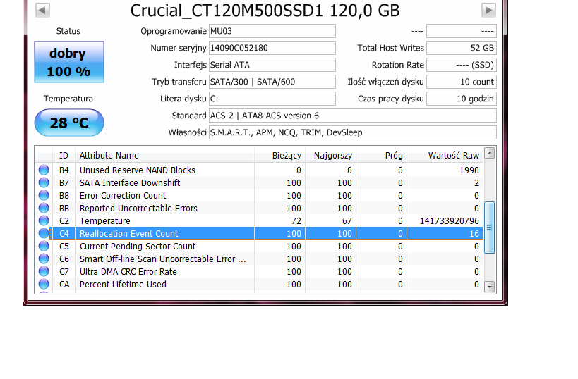

Witam nabyłem niedawno dysk Crucial M500 i mam kilka pytań gdyż SSD to dla mnie temat mało znany .
Po pierwsze czy poza użyciem tego programu :
http://www.cdrinfo.pl/download/2650135800
Mam zrobić coś jeszcze w celu optymalizacji ?
Po drugie :
Czym monitorować S.M.A.R.T dysku , i na ile mu ufać ?

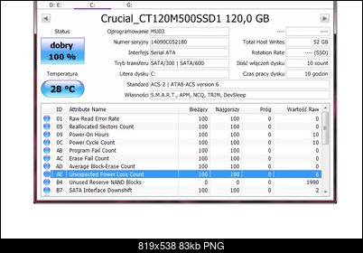

Sprawdziłem SMART programem CrystalDiskInfo i pewne atrybuty mnie niepokoją . ( zdjęcia w załączniku )
Czy mam się czym niepokoić ?
File Type: png Bez tytułu.png (82.7 KB, 173 oglądane)
File Type: png Bez tytułu 2.png (82.0 KB, 168 oglądane)
File Type: png Bez tytułu 3.png (80.9 KB, 167 oglądane)

Reallocation Event Count zastanawiam się ile ich wystarczy by wymienić ssd na nowy i czy w ogóle za takie coś wymieniają.

Bez jaj dysk ma 1 dzień
Czy można to jakoś sprawdzić aby się upewnić ?

trzeba monitorować czy jest przyrost tego eventu.

No to ładnie nowy dysk i już się sypie . Coś to SSD felerne . A nie da się sprawdzić w jakim stanie faktycznie on jest ?
Nie ma programu coś jak MHDD dla SSD ?

Spokojnie, M500 tak mają fabrycznie, poczytaj. Jeśli parametr "Reallocated Event Count" się nie zwiększa i dysk działa prawidłowo nie ma powodów do obaw.
