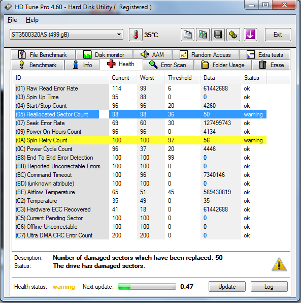

A więc po HD Tune zamieszczam 2 obrazki:
1. WDC
2.Segate
Czy jest to normalne, że czasem takie rzeczy dzieja sie z dyskami czy może to przypadłość tego producenta, albo modelu?
Aktualnie mam na tym segate wszystkie dane, czy te rzeczy podkreślone na żółto można jakoś naprawić albo cuś?

Posty: 1,634
WD do wymiany. Seagate tez.
Jakbys mial doslownie kila realokowanych sektorow to jeszcze mozna sie bawic w remapowanie dysku ale nie przy takiej liczbie. Oddawaj poki jest gwarancja.

No to mnie zmartwiłeś WD na gwarancji, Segate już nie... wiec WD jutro idzie na gwarancje z Segate najważniejsze dane przegrywam na lapka.

W jaki sposób naprawić tego segate? Czy może odpuścić sobie?
