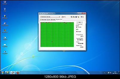

Witam!
Mam problem, mianowicie od kilku dni zwolniła mi się praca komputera. Win7. Wolniej włączają mi się programy czasami, czasem jak włączę jakiś program to jakby przycina się na chwile system. Myślałem że wina po stronie systemu więc poszedł format, jednak problem powrócił. Pierwsza myśl może coś z dyskiem. Zrobiłem test w HDTune jednak wyniki nie mówią mi za wiele, wrzucam zdjęcie i czekam na jakieś podpowiedzi. Dysk Seagate 500Gb, śmiga od około 4lat. Dodam że mam wrażenie iż wszelka jego praca jest jakby głośniejsza no ale może mi się wydaje. Za podpowiedzi dzięki z góry.
File Type: jpg Bez tytułu2.jpg (115.4 KB, 332 oglądane)

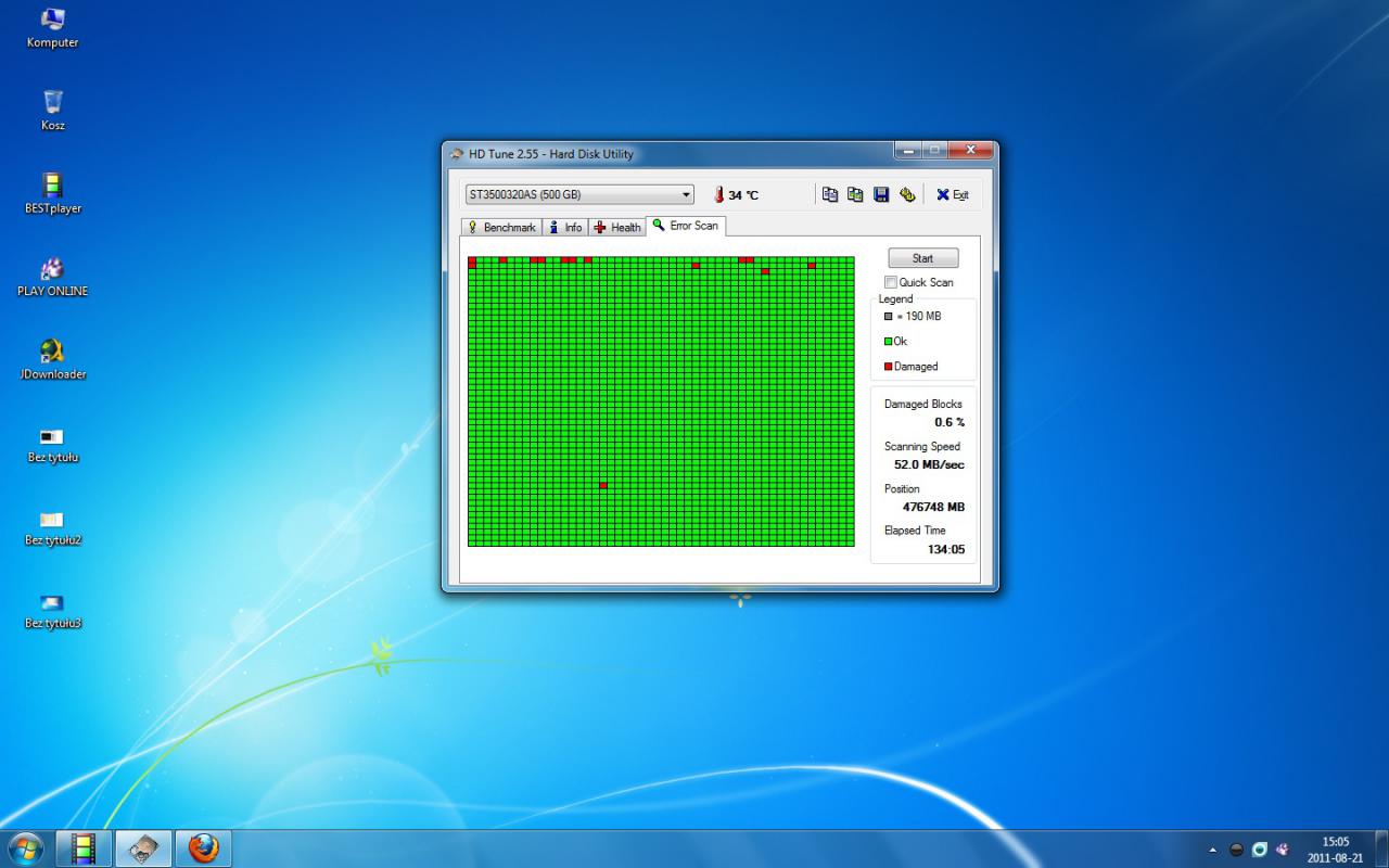

trwa to straszne długo, przez pierwsze 30gb co kilka pojawia się czerwony bloczek, czyli "damaged" potem idzie zielono ale testu nie kończyłem
wydaje mi się że przy smarcie jest sporo za duża wartość (05)

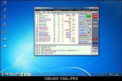

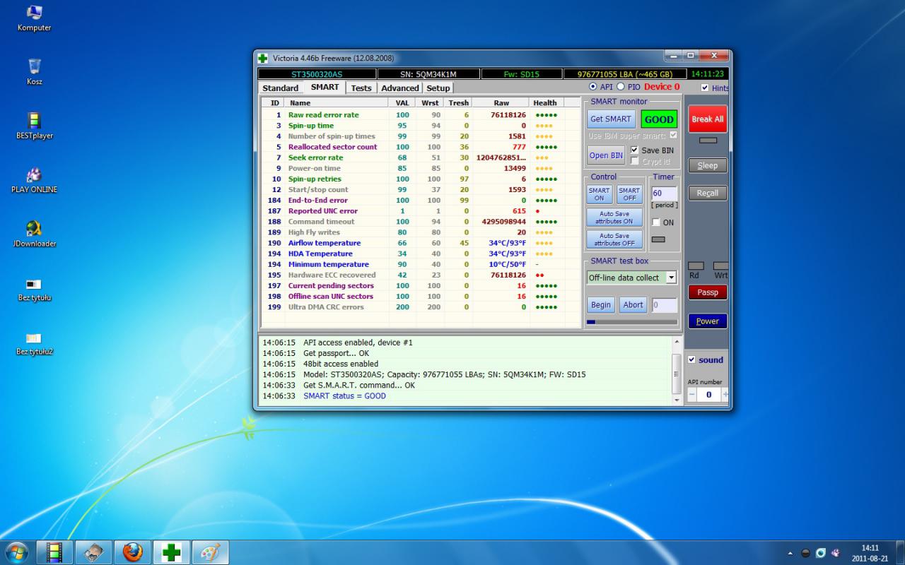

skan leci, poszło przeszło 300gb, na razie 0,5% damaged blocks. W między czasie zrobiłem jeszcz smart w programie victoria, zrzut poniżej. Wartości na czerwono niby nie są ważnymi czynnikami więc już nie wiem co mu dolega.
File Type: jpg Bez tytułu3.jpg (116.0 KB, 393 oglądane)

777 relokowanych sektorów myślę wróży tylko tyle, że dysk nadaje się do śmietnika. Tym bardziej, że to jest ta słynna seria Seagate'ów (fw pewnie nie update'owałeś?).

dodaję screen po scanie
File Type: jpg Bez tytułu4.jpg (96.4 KB, 196 oglądane)
