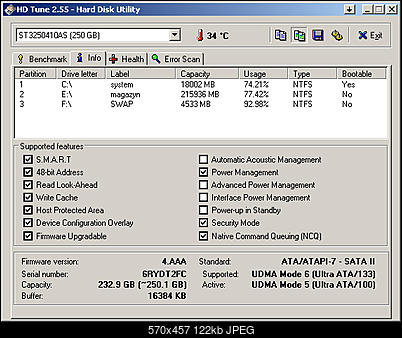

Mam od ponad roku dysk Seagate 250GB ST3250410AS - moje pytanie brzmi:
dysk podłączony jest do mobo za pomocą złącza SATAII, jednak w HD Tune w zakładce info mam następujące info:
Czy to normalne że podłączając dysk przez SATAII mam w HD Tune standard SATAI ?

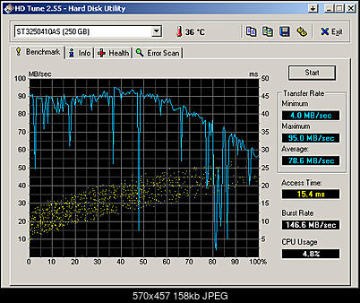

Jeszcze jedno, mam dość kiepskie wyniki w HD Tune - jak niżej:
Procek: AMD 4000+ @ 3,0GHz
Czy to normalne ?

No u mnie jest tak samo oprócz firmware'u, który jest o jedno oczko wyższy i to może być (ale nie musi) przyczyną SATA I. Bardziej prawdopodobne jest uszkodzenie wtyczki, gdyż są one bardzo delikatne (specyfikacja SATA dopuszcza 10 - krotne podłączanie i odłączanie dysku).
Co do osiągów to u mnie są one b. podobne (duże skoki są spowodowane dużą fragmentacją dysku), ale średnia jest w zasadzie taka sama, wiięc nie masz sią czym martwić. Spróbuj wymienić kabelek.

Lub:
-kontroler obsługuje SATA I.
-zworka ustawiona jest na ograniczenie SATA I.
Bo osiągi, rzeczywiście,rewelacyjne nie sa.

Ok, no więc przepiąłem kable z nagrywarki DVD na dysk i w drugą stronę. To nie wina kabli...
Druga sprawa - mam zworki w takiej konfiguracji:
oo[oo]
Na dysku nie ma jednak konfiguracji co do przepięcia zworek, więc nie wiem czy jest ok...Ale jak kupiłem dysk to tak już zworki były ustawione...
Mam jeszcze jedno pytanie - może to wina BIOS'u ? Dziś dałem ponowną detekcję dysk w BIOS'ie, ale nic nie uległo zmianie...

A co do wyników, to powiem że trochę mnie martwią - czy to wina tego SATA I czy może słabego procka ?

Figure 2. SATA Hard Drive Jumper Settings
moze i nie maja, ale mialy i dzalaly
Zreszta... wpisz w gugla "sata jumper setings" i zobaczysz ile rekordow ci wywali

No i ja mam właśnie taki sam układ zworek ..[..]
Więc do jest grane ?
