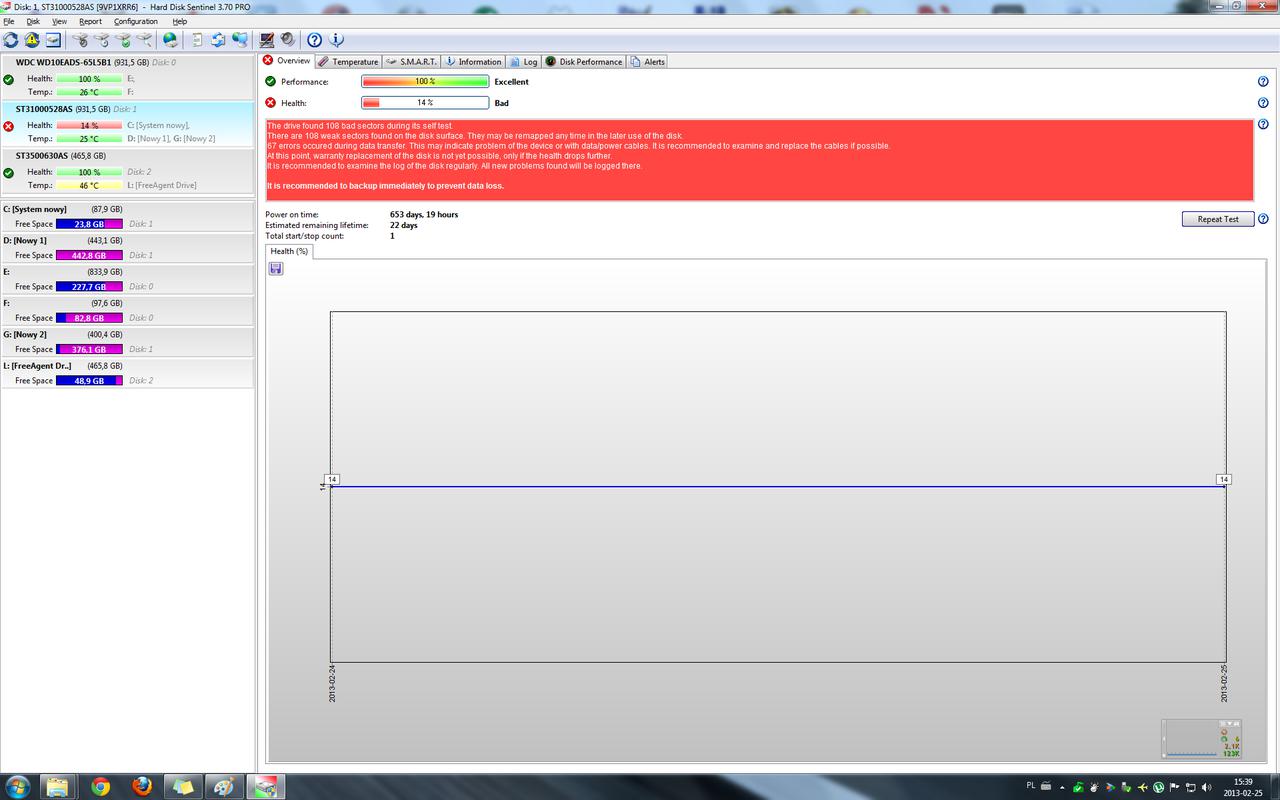

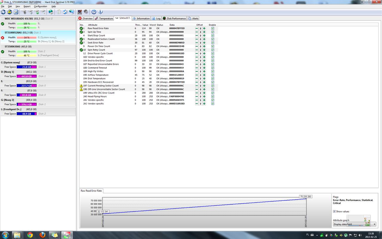

Ostatnio wyskoczył mi błąd crc, i coś mnie tak tchnęło żeby sprawdzić dysk, no nie wygląda to ciekawie.
Póki co robię backup danych, w weekend mam zamiar postawić system na innym dysku, i zrobić remap w mhdd, ale czy to coś da? Czy już po dysku?
Jak sprawdzić fw. dysku i czy zrobić update teraz, czy po remapie?
Rozumiem, że fw. z tej strony będzie ok? http://knowledge.seagate.com/article...S/FAQ/213891en

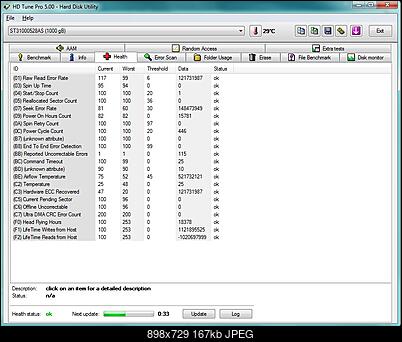

hd tune pokazuje fw. cc37, więc stare

Pending sectors to sektory "oczekujace" (na decyzję co z nimi zrobić, ja bym jeszcze dodał "podejrzane"). Mogą zachowywać się jak bady.
Format /u lub dowolne inne zamazanie dysku (może być CCleaner na przykład) spowoduje, że dysk sam ponownie sprawdzi te sektory.
Jeżeli są dobre, zostana usunięte z listy pending.
Jeżeli są złe, zostaną zremapowane i zasilą "Reallocated sector count" (czwarty parametr od góry).
Tak czy inaczej po takim zabiegu lista pending powinna być pusta.
Jeżeli nie ma ich za dużo i wszystkie uda się zremapować - dysk będzie ponownie sprawny. To nie jest nic dziwnego, póki ten parametr nie idzie w setki czy tysiące.
Wydaje mi się tylko, że dysk powinien o to sam zadbać, a tu tak się nie dzieje. Ale nie ma co na razie wyciągać armat w stylu MHDD.
Ponadto, jeżeli remapowanie nic nie da i MHDD tez nie pomoże, to dysku też nie ma co spisywać na straty. Trzeba zablokować złe sektory przy pomocy chkdsk /r (wersja linuksowa: fsck -c) i dysk dalej będzie śmigać. Proces trzeba powtórzyć jeżeli pojawią się nowe bady, ale nie wymaga to kasowania dysku.

Postawiłem nowy system, usunąłem partycje z dysku i zrobiłem format/u. Wgrałem też nowe fw i póki co wygląda na to że jest ok.
Jeszcze mam pytanie odnośnie tego co pokazuje Hard Disk Sentinel, niby coś z kablem zasilającym dysk?

Skoro Reallocated dalej jest zero, to obawiam się że problem może powrócić.
Wtedy już nie kasuj dysku, bo to nic nie da, tylko wyczyści smarta.
Zrób chkdsk lub kombinuj MHDD żeby ręcznie je realokować.
