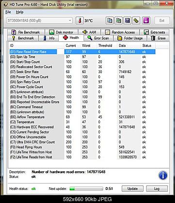

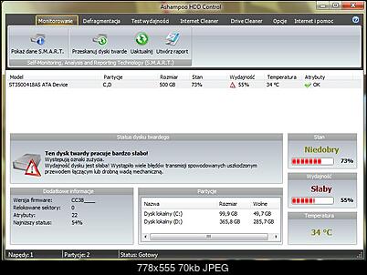

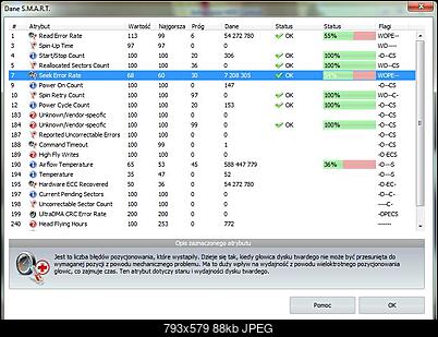

Witam drodzy forumowicze. Na wstępie chciałbym się przywitać
Jakiś czas temu składałem komputer, z ciekawości(jednak dopiero po zakupie)poczytałem o swoim dysku twardym Seagate Barracuda 7200.12 (ST3500418AS) 500GB, i doszedłem do wniosku że są one dość awaryjne. Mam go od jakiś 2 miesięcy. Początkowo odpaliłem Ashampoo hdd test i wyświetliła się informacja, że wydajność jest bardzo słaba, co może wskazywać na duże zużycie dysku. Zamieszczę screeny i testów hdd Tune itp, byłbym wdzięczny, jeśli ktoś pomoże mi je zinterpretować i ocenić, czy na tym dysku warto przechowywać różne ważne dane, i czy nie warto było by go wymienić na jakiś inny(jest to dysk systemowy). Pozdrawiam, Maxell

Ashampoo zawsze ma jakiś ciekawy komentarz.
Tak czy owak na razie ja nie widzę niczego niepokojącego.
Ale zrób defragmentację i powtórz test, najlepiej narzędziem SeaTools. Tylko on jest miarodajny dla serwisów.

Seria 11 była awaryjna z powodu firmware, ale po jego zmianie oba moje dyski tej serii sprawują się bez zarzutu, natomiast dyski serii 12 padają jak muchy i tutaj już tylko wymiana w serwisie, o ile oczywiście są na gwarancji.
Napisany przez esem Podgląd Wiadomości
HD Tune też jest miarodajny. Serwis samsunga po reklamacji dysku z dołączonym wydrukiem wymienia dyski "prawie od ręki".
