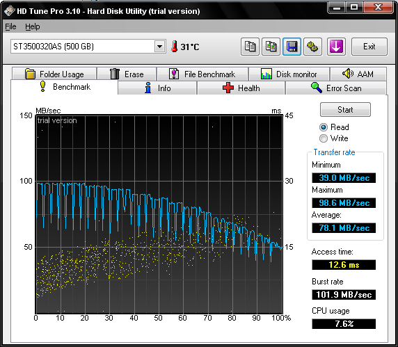

XvX 27.03.2012 11:44
Obszar przeskanowany HDTune:
http://i.imgur.com/meFYP.png
