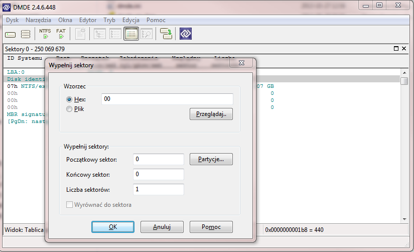

Ja do zerowania dysków używam DMDE opcja wypełnij sektory.
Potem inicjuje go w w konsolce diskmgmt.msc (z polecenia start/uruchom) i tworzę partycję.
