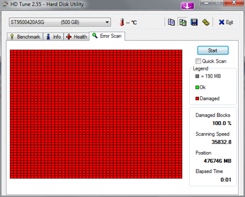

Dysk stary podlaczylem pod kieszeń z eSata i w HHD tune:
Czy mogę go jakoś ratować?
maxxxxxxxx jest offline   Odpowiedz cytując ten post

Jak masz juz wszystko na 2 hdd to najpierw go sformatuj i wtedy zobacz.Ale 100% uszkodzonych blokow dobrze mu nie rokuje

Ok tak zrobię, klonowanie dysku przebiegło bez uwag więc rozumiem że są wszystkie pliki, ale nie mam jak tego sprawdzić, chyba ze jest jakiś program do porównania zawartości dysków.
Ale teraz tak na logikę, jak to jest.
Dysk niby padł, naprawa systemu nie pomagała, chrobocze a mimo to udało się sklonować? Tym bardziej że wszystkie bloki uszkodzone

Jeżeli uszkodzona jest sekcja zasilania dysku, to przez jakiś czas, w zależności od humory, urządzenie będzie pokazywać wszystkie dane, część danych, albo w ogóle nie będzie można go zainicjować. Ale to kwestia czasu - to się samo nie naprawi i w końcu dysk przestanie działać.
