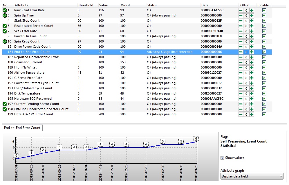

ST95005620AS End-To-End Error ?
Witam.
Pół roku temu zakupiłem hybrydowy dysk ST95005620AS z fabrycznym firmware SD28. Ogólnie dysk spisuje się bez zastrzeżeń. Jedyny problem jaki z nim mam to jeden atrybut w S.M.A.R.T End-To-End który na początku wynosił 100 i przez pół roku spadł do 94. Niektóre programy do diagnostyki zwracają uwagę że może być problem z dyskiem. Co ciekawe SeaTools od Seagate twierdzą że wszystko jest ok, testy S.M.A.R.T mam na PASS. Czytałem na sieci i ludzie mają też problem z End-To-End. Czy przejmować się tym parametrem?

Wykonaj dłuższy test niż krótki.
To jest jeden z krytycznych błędów. Ja bym tego nie bagatelizował.

Też miałem kiedyś taki błąd w seagate 320gb (nie pamiętam symbolu), ale mimo to chodził bezproblemowo. Przez długi czas, bliski roku. (Może nawet ponad, już nie pamiętam)
Lapek z tym dyskiem poszedł w świat więc nie wiem co teraz u niego.

Wykonałem wszystkie testy z Seatools łącznie z Long Generic trwającym 2 h. Wszystko na PASS. Zrobiłem też kilka krótszych testów w HDD Sentinelu, też wszystko ok.
S.M.A.R.T dla dysku:
File Type: jpg Bez tytułu.jpg (230.3 KB, 303 oglądane)
