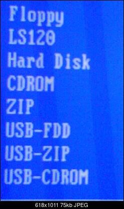

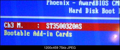

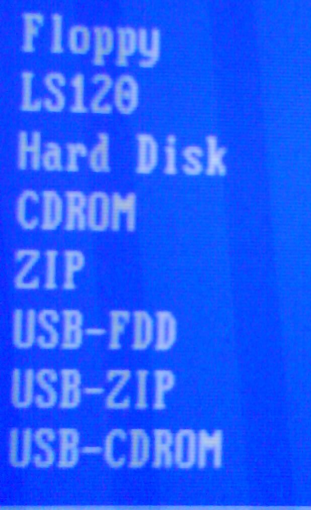

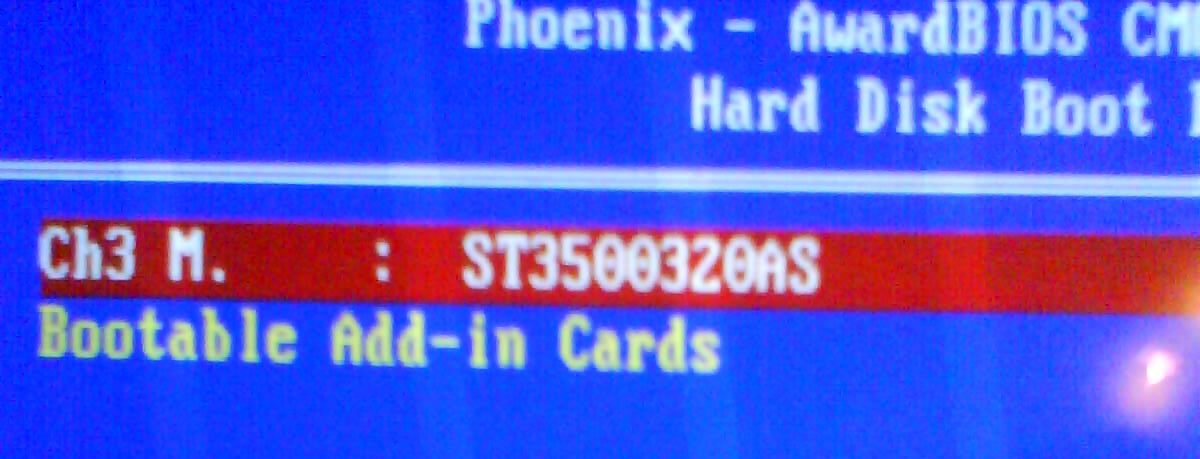

Ale nie mozesz ustawic hdd. Podaj prosze jaka masz plyte glowna.
Zobacz w pierwszy zalacznik. Jak nie masz do wyboru boot'owania z USB to zapomnij o uruchomieniu systemu z tego HDD.
Jak jest to zobacz w 2 zalacznik i tam pojawi sie nazwa urzadzenia.
Zgodnie z tym co napisalem podlaczenie dysku w kieszeniu USB i ustawienie boot'owania w taki sposob jak na 1 (czyli z USB CD-ROM) obrazku powoduje u mnie rozruch z dysku USB.
Fotki kiczowate, bo telefonem robione na szybko
Ostatnio zmieniany przez loki7777 : 25.11.2009 o godz. 21:55
