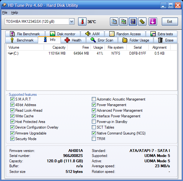

Dostałem delikwenta do ratowania - kilkuletni laptop. Objawy:
- ogólne "mulenie wszystkiego" (cytat z właścicielki),
- wyskakujące okna IE z reklamami (hazard, golizna, itp.),
- nagłe restarty bez widocznej przyczyny.
Zapuszczony combofix, kilka antispyware i antimalware - znaleziono troszkę wirusów, 6 czy 7 trojanów i nieco innych interesujących "kwiatków".
Jednakże komp nadal nie pracuje jak powinien (choć i tak nieco lepiej niż poprzednio).

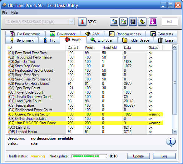

HDTune (jak mi się zdaje) pokazał przyczynę:
Info o dysku:
Załącznik 57561

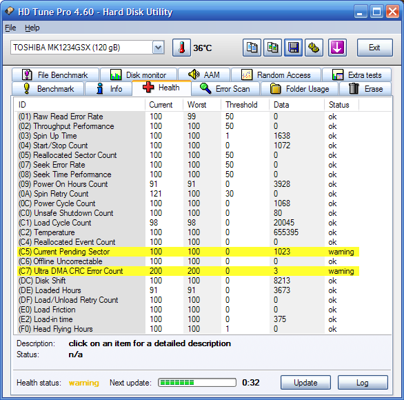

S.M.A.R.T.
Załącznik 57562

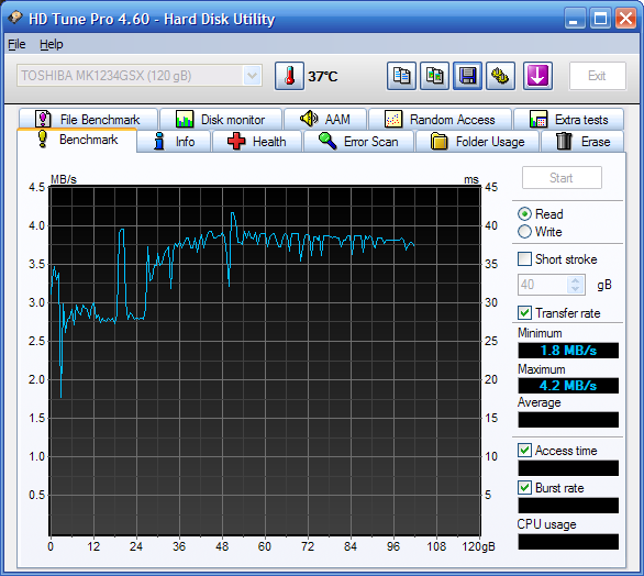

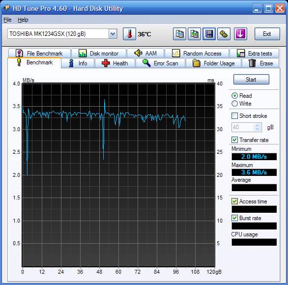

Test odczytu...
Załącznik 57563
...przerwany komunikatem:
Załącznik 57564

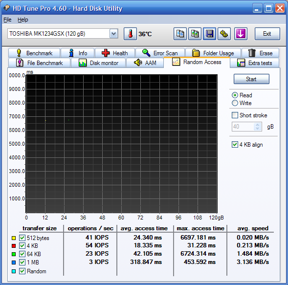

Test czasów dostępu...
Załącznik 57565
...też przerwany, jak niżej:
Załącznik 57566

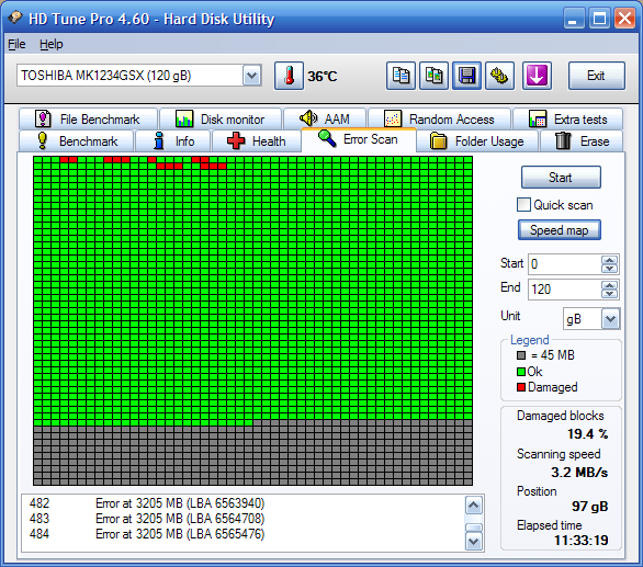

Test powierzchni dysku:
Załącznik 57567
Sam się zatrzymał w widocznym miejscu, tym razem bez komunikatu.

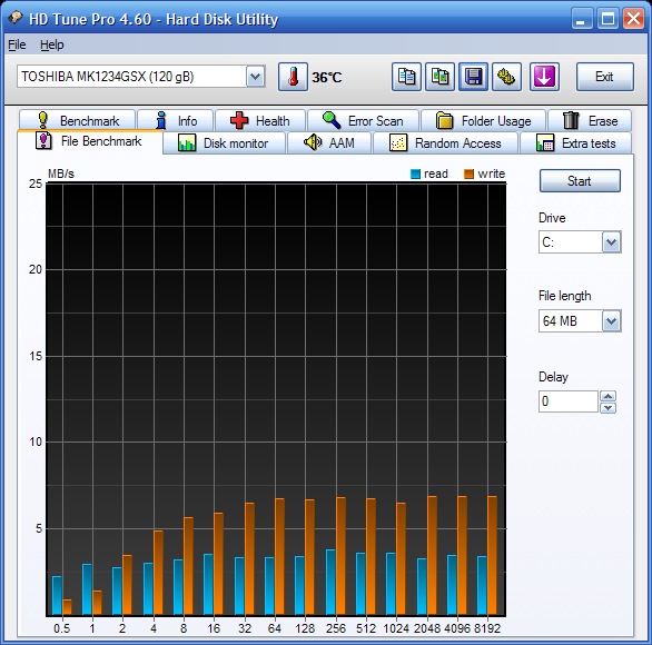

Prędkości odczytu/zapisu widoczne wyżej nie są najwyraźniej błędem, co zdaje się potwierdzać poniższy test:
Załącznik 57568
Chyba czas na wymianę... :idea:
Czy może jednak pominąłem jakiś krok? :hmm:

Patrix 05.06.2011 21:18
@jou, troszkę dziwny ten wynik smart masz, C5 szaleje, ale na 05 wbić się nie chce...
checkidsk dobra decyzja, teraz wychodzi na to, że jest możliwość badów, a dysk nie przydziela nic z puli sektorów zapasowych.

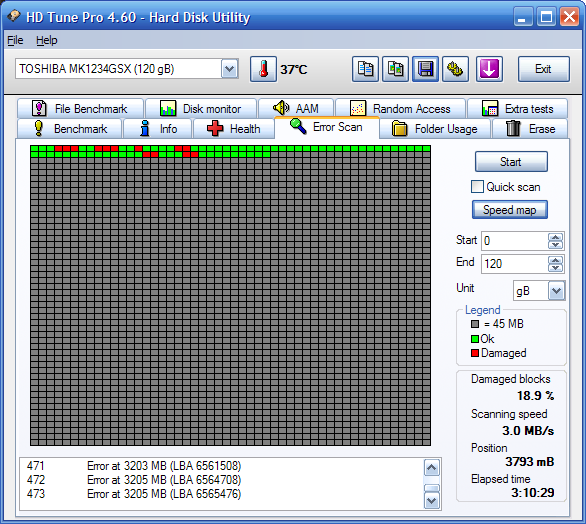

Error scan (przerwany, bo chyba nie było sensu dalej ciągnąć):
Załącznik 57581
S.M.A.R.T. znowu bez realokowanych sektorów:
Załącznik 57582

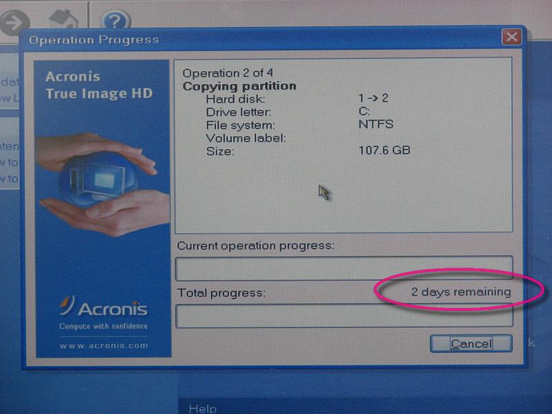

Zapuściłem acronisa - klonuję zawartość tej paści na zapasowy dysk (oczywiście idzie jak po grudzie) - jak skończy, podmienię dyski i się zobaczy co dalej.
Edit:
To mnie zabiło:
Załącznik 57583 :szczena:
Na dodatek acronis raportuje błędy odczytu.
Patrix 07.06.2011 16:22
@jou, ten dysk jest wg mnie zabity,
SMART to tylko informacja o ogólnym stanie dysku,
a to, że on nie dokonuje relokacji sektorów to bardzo źle.

Mimo komunikatu o 2 dobach, klonowanie trwało krócej - 8 do 16 godzin (nie wiem dokładnie, bo nie było mnie w domu).
Zła:
Dysk ze sklonowanym systemem nie startuje - najwyraźniej błędy odczytu spowodowały zbyt duże ubytki w danych.
Aktualnie trwa drugie klonowanie - tym razem (odwrotnie niż za pierwszym razem) źródło jest na USB, "odbiorca" danych wewnątrz lapka.
