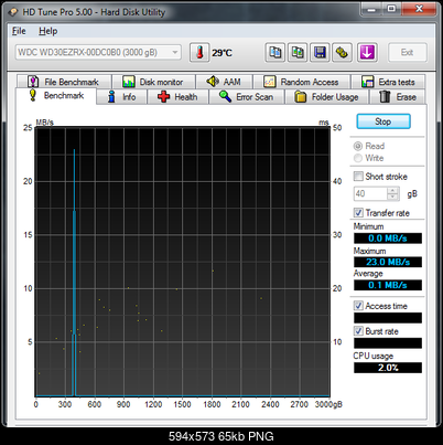

WD30EXRX transfery ~100KB/s
Witam,
Dysk WD Green WD30EZRX używam jako magazyn danych, działał bez zarzutu przez ponad rok, mało używany generalnie, coś tam dogram raz na 3 miesiące.
Nagle transfery spadły ze 100MB/s do 70-100KB/s
Wchodzenie na ten dysk w eksploratorze windowsa jak i w menadżerze dysków, to oczekiwanie prawie minute. Na dysku nic nie zgineło, są wszystkie dane, ale odczytanie ich przy takim transferze jest bez sensu.
Testy z HD Tune - smart pokazuje, że wszystko jest niby ok, te 23MB/s w benchmarku, to tylko chwilowy wyskok, normalnie nie przekracza 100KB/s.
Czy dobrze myśle, że pada mechanika dysku, a sama powierzchnia talerzy jest ok?

MHDD próbowałem już dawniej zaraz po zakupie, ale nie widział go niestety, podobno WD niektóre tak mają.

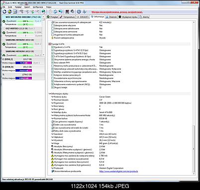

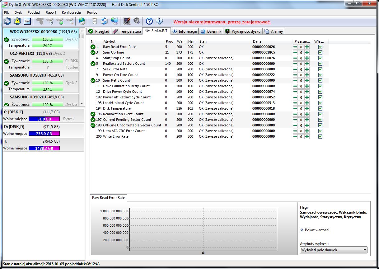

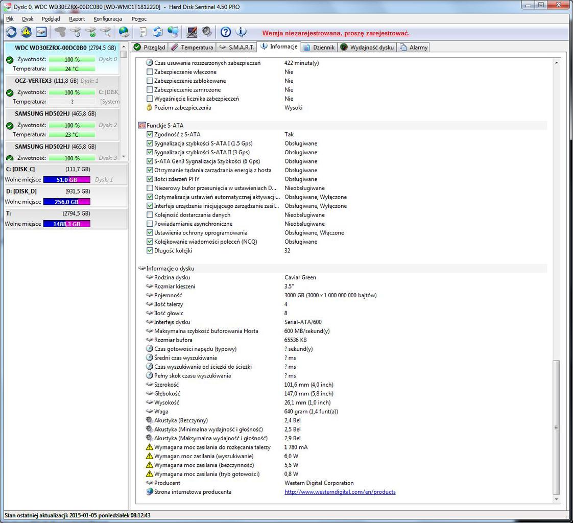

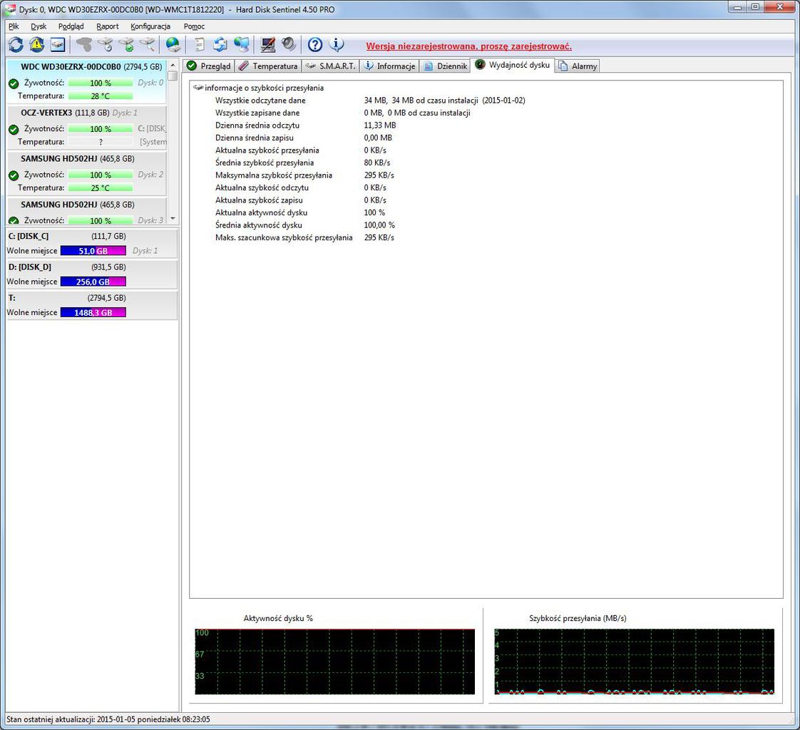

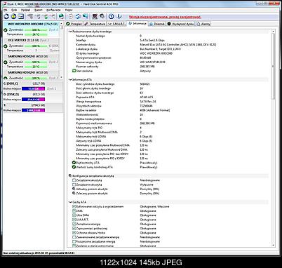

Screeny z Sentinel poniżej. (dziwnie wysoka aktywnośc dysku na ostatnim screenie, cokowliek to oznacza)
Mam też drugi identyczny dysk, który działa poprawnie, więc to też na pewno nie wina sterowników, czy systemu. Zastanawiam się, czy przełożenie samej płytki PCB z tego drugiego dysku coś pomoże - tylko czy wtedy nie strace gwarancji?
Dzisiaj podczas przegrywania danych z prędkościa ~100KB/s (próbuje cokolwiek odzyskac) dysk nagle dostał kopa i wrócił na kilka minut do dawnej prędkości, ale tylko na chwile, tak że 80Gb udało się przegrać .... i potem znowu ślimak. Może to wina cache, jakiegoś zapchanego bufora?
Ciekawe jest to, że zaznaczyłem kilkadziesiąt folderów do przegrania i poszło z normalną prędkością nagle, jak się skończyło, to wyszedłem folder wyżej i koniec tego szczęścia.
Może spróbować zrobić jakąś kopie całego dysku binarną na niskim poziomie, ciekawe jak z prędkością kopiowania wtedy?

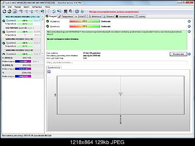

Chyba to będzie jakaś wskazówka:
Zobaczcie na "Rotation Speed"
