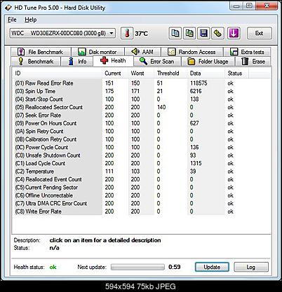

o dzięki, spróbuje dzisiaj tą Victorią
czy to coś podobnego jak test z MHDD?

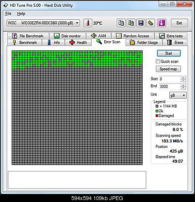

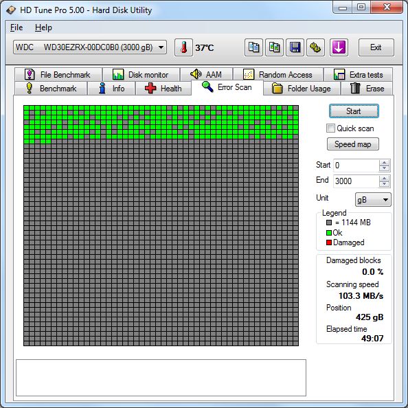

P.S. wczoraj dysk nagle odzyskał częściową sprawność, nie wiem od czego to zależy. Udało się przegrać 95% danych (te 5% nie dało się odczytać) i zrobiłem nowe testy - cały czas rośnie "raw read error rate", a w error scan jakies dziury w skanowaniu.
File Type: jpg Clipboard01.jpg (73.1 KB, 101 oglądane)
File Type: jpg Clipboard02.jpg (75.1 KB, 179 oglądane)
File Type: jpg Clipboard03.jpg (109.5 KB, 170 oglądane)

Dysk do wymiany. Szkoda się męczyć, bo ewidentnie coś jest nie tak. Raw Read Error Rate skoczyło z kilkuset w tysiące. To nie jest normalne. Często ten parametr podaje błędne wartości, ale z tego co kojarzę nie w przypadku WD. RRER powinno być 0.
WD ma takie narzędzie diagnostyczne: Data Lifeguard Diagnostic http://support.wdc.com/product/downl...&sid=3&lang=en
Spróbuj, czy przejdzie test w tym programie.
