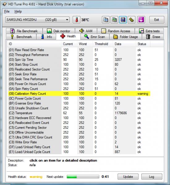

Witam, zakupiłem niedawno SAMSUNGA SPINPOINT mp4 HM320HJ, szybki jest, ale mam mały problem. Otóż troche mi drży w obudowie jak lezy na biurku. Przymocowany jest tak samo jak poprzedni, nawet podłozyłem dwa paski z gabki pod dysk i dalej drży. Czy są jakies dydykowane zestawy wyciszające pod laptopa?? bo widziałem że pod stacjonarkę są ale nikt nigdy nie pisał o laptopie
ps: może coś na bazie gumy pomoże?? tzn. zamiast gąbki guma od dętki hehe

dodam screen smartu z hd tune

Dysk może być wadliwy... jeśli zbyt mocno drży to jest niewyważony.
dziwi mnie to, że sensor ruchu -
G-sense error rate
nawet po pyknięciu palcem w dysk to odczuwa i zwiększa wartość o jeden.
dziś calibracja zwiększyła wartość do 16 jednak jest prawdopodobne, że coś z dyskiem nie tak. Poprzedni dysk zły, nowy kupiony też. Ale ja mam pecha

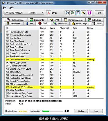

dziś wartość g-sense error rate i calibration retry count zwiększyły sie o kilka wartości ;/ a laptop na biurku leży i nic z nim nie robie
File Type: jpg 06-paŸdziernika-2011_16-59.jpg (57.7 KB, 393 oglądane)
