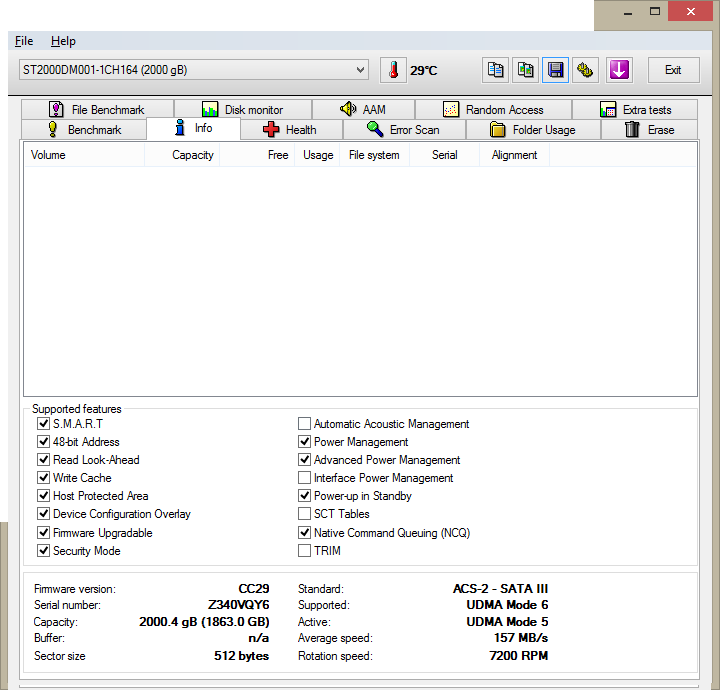

Po obudowie wychodzi, że to wersja z 3 talerzami, gdyż nie mam tego wcięcia jak na zdjęciu.
W teście HD Tune mam jednak chyba dobre prędkości, jak z tych z dwoma talerzami? Jak przeglądałem testy innych to chyba tak by wyglądało.

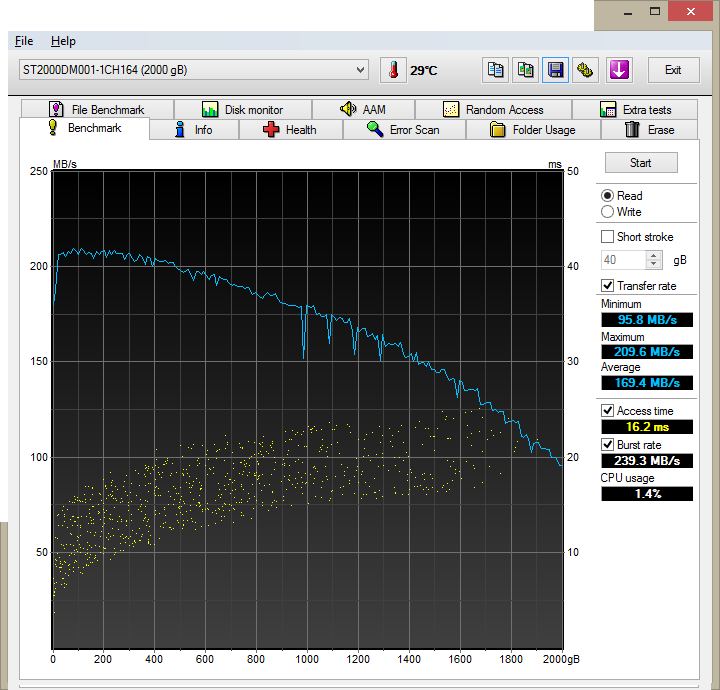

Zrobiłem jeszcze jeden test nowszą wersją HD Tune:
Czyli rozumiem, że trafiła mi się nie najgorsza sztuka i mogę ją zostawić (nawet jeśli to wersja z 3 talerzami), czy oddać jutro na sklep i zamawiać kolejny?

Jeżeli masz ochotę się pobawić w zdobycie 2-talerzowca i masz na to czas, to próbuj. Jeżeli w sklepie są w stanie powiedzieć, jaki jest początek numeru seryjnego, to może się uda 2 talerzowce oczywiście są lepsze, mniej się grzeją, ciszej pracują i są mniej awaryjne. Ale jak widzisz po osiągach, 3-talerze też dają radę

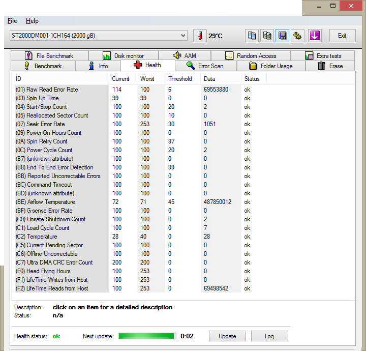

Mam jeszcze pytanie: W HD Tune widzę, że co minutę po odświeżeniu zakładki Healt cały czas rosną wartości: Raw Read Error Rate, Seek Error Rate oraz Life Time Reads from Host. To tak powinno być?

Tymi wartościami w SMART się nie przejmuj. Zwracaj uwagę na Reallocated Sector Count, Uncorrectable, Current Pending itp.
Tutaj artykuł, który kiedyś popełniliśmy: SMART w dyskach twardych

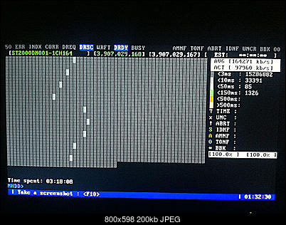

W nocy zrobiłem testy mhdd. Dla porównania zrobiłem jeszcze test mojego starego st500, który już jest po gwarancji.
Zdziwiłem się mocno, gdy zobaczyłem, że nowy dysk ma dużo więcej sektorów o gorszych parametrach niż starszy brat (<150ms). Przez to pewnie dziś oddam dysk i zamawiam kolejny. Poproszę, może sami znajdą mi dyski W1E.. lub Z1E..

Duże dyski zawsze będą mieć trochę gorszy czas dostępu, niż mniejsze, więc to trochę jak porównywanie jabłek z gruszkami.

Czyli mam rozumieć, że takie sektory z czasem dostępu <150ms nie są zaczątkiem badów?

To nie jest, że dysk ma gorszy czas dostępu, tylko, że na talerzu 1326 bloków z czasem dostępu do 150ms.
Często to nic nie znaczy, ale takie bloki jako, że są gorsze, to jako pierwsze mogą być brane do ryzyka SMART ID C5 i przekształcić się w bad sektory SMART ID 05.
Oczywiście niekoniecznie tak musi być i dysk może pracować latami bez awarii. 150ms to nie jest jeszcze zły czas, 500ms to już co innego..
