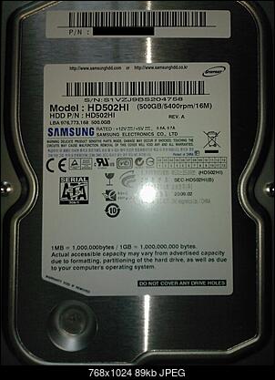

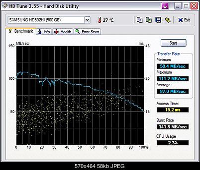

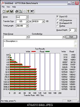

Samsung F2 EcoGreen HD502HI
500GB
5400obr./min.
16MB cache

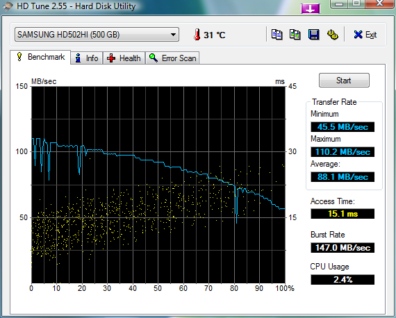

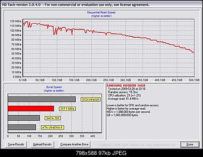

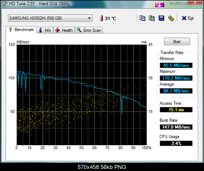

Dysk bardzo cichy. W porownaniu do F1 HD322HJ wyrazniej mniej slyszalny przy operacjach na dysku. W idle w zasadzie obydwu wogole nie slychac.
File Type: jpg hdtach.jpg (96.6 KB, 451 oglądane)
File Type: jpg HDTune_Benchmark_SAMSUNG_HD502HI.jpg (58.1 KB, 1029 oglądane)
File Type: jpg atto.jpg (64.4 KB, 373 oglądane)
File Type: jpg Foto(006).jpg (89.4 KB, 1243 oglądane)

Witam. Mam zamiar kupic ten wlasnie dysk, jedyne co mnie martwi to to, czy czas dostepu, spowodowany niskimi obrotami talerzy, nie bedzie spowalnial calego systemu.

Ale czas dostępu jest całkiem znośny - patrz test.
Stary 30.03.2009, 00:43   #4
szymeczek3
Data rejestracji: 29.03.2009
Posty: 3
szymeczek3 w tym momencie nie ma Reputacji dodatnich ani ujemnych <0  pkt>
Tu jest 15ms, na innych screenach widzialem kolo 25 a czytalem o jeszcze dluzszym. Jestem ciekaw jak jest tak naprawde, naprawde. Sam na swoim samsungu mam 16ms i badziewne 42mb sredniego transferu. Czy taki dysk bedzie dobry pod system?

Czas dostępu zmierzony testami zależy bardzo od sposoby zamocowania dysku. Dla tego samego dysku (HD154UI) uzyskiwałem czasy dostępu w zakresie od 13.5 do 40 ms w zależności od tego czy leżał na stole, na książce, na styropianie czy też był trzymany w ręku podczas testu. Także dysk przykręcony wewnątrz kompa może wykazywać różnice w czasie dostępu w zależności od tego czy śrubki dokręcone są mocno czy lekko, czy są gumowe podkładki, itp, itd. Poeksperymentujcie sobie z tym sami.

Czas dostepu jest dluzszy o okolo 2ms niz w F1 HD322HJ wiec tragedii nie ma. Nie mam na nim postawionego systemu wiec nie moge porownac. Mimo wszystko przy takich osiagach, na dysk systemowy napewno sie nadaje
Gdzie widziales testy gdzie wyszlo 25ms i wiecej?
http://dyski.cdrinfo.pl/dyski/842-HD502HI tutaj jest oprocz mojego inny test tego dysku i wyniki sa bardzo zblizone.

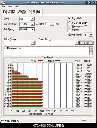

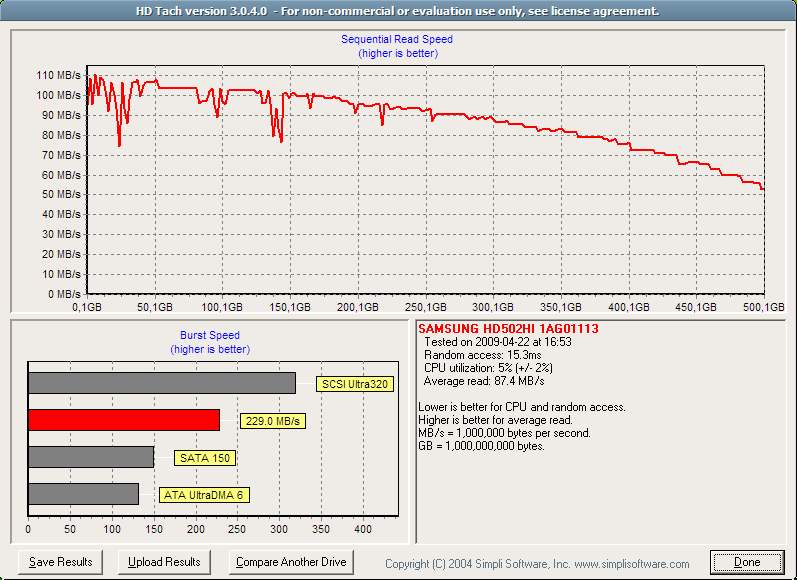

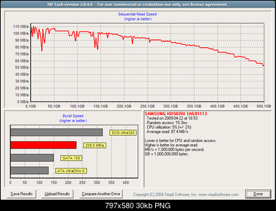

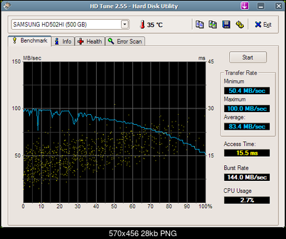

I ja skusiłem się na ten dysk i nawet zrobiłem pare benczmaków
hdtach_samsung_hd502hi.pngHDTune_Benchmark_SAMSUNG_HD502HI.pngatto_bench_samsung_hd502hi.jpg

Gwoli wyjaśnienia napisze, że wybrałem ten dysk świadomie i jestem jak narazie z niego zadowolony. Wyciągnąlem z kompa staruszka hdd na ata i zrobiło się jakby ciszej... btw. chyba już po nim, jeszcze dycha ale wyraźnie zwolnił. Czy to już jego końcówka?

To nie wina dysku. jakbym miał się bawić w wróżke to bym powiedział, że masz dwurdzeniowy procesor i wyłączone DMA.

CPU utilization 50% mówi że coś jest bardzo nie tak...
Wyższych transferów nie uzyskasz, bo masz .... za wolny procesor
A poważnie to sprawdz sterowniki i ustawienia kontrolera.
Bo DMA tu nie działa.
Stary 27.04.2009, 16:06   #14
Pierwszy
Avatar użytkownika Pierwszy
Data rejestracji: 26.09.2002
Posty: 1,422
rzeczywiście coś było na rzeczy z tymi sterami... przełożyłem dysk do innego kompa (gdzie już pozostanie) i hula jak dawniej
