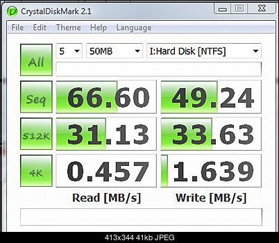

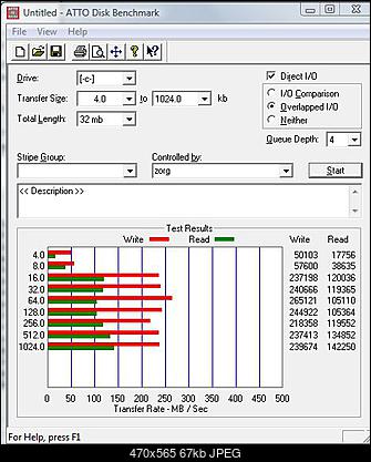

moje dyski
w raid0
trzeci z prawej to freeAgentpro (esata) ----500GB
i ostatni ( na dole )seagate 7200.11 32. ---500GB
File Type: jpg cristaldiscmark.JPG (41.4 KB, 167 oglądane)
File Type: jpg atto.JPG (67.5 KB, 184 oglądane)

Napisany przez bobikpl Podgląd Wiadomości
Robi wrażenie... to właśnie te samsungi, tak ?
tak samsungi sa debesciaki-- trzeba tylko wiedziec jak je podkrecic
