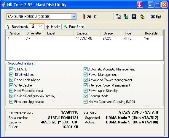

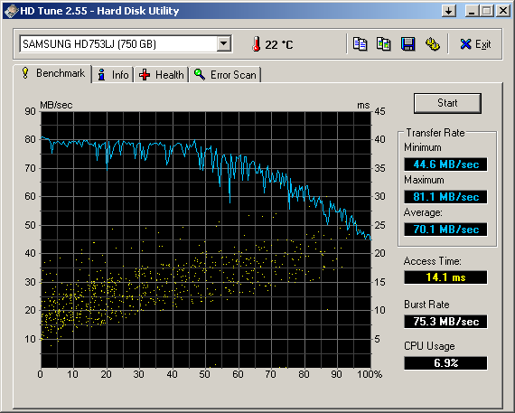

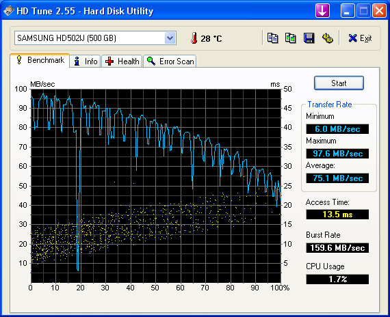

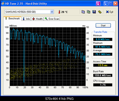

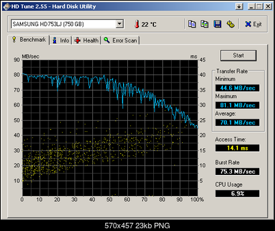

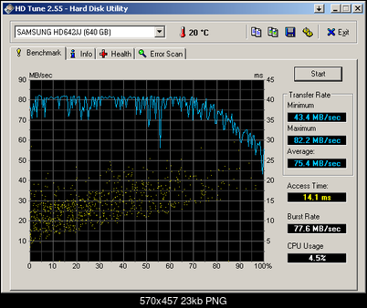

Witam,
Czego***347; tu nie rozumiem. Por***243;wnajmy wykres dysku HD642JJ:
Pono***263; obydwa to dwutalerzowce. Jesli tak, to 640-tka powinna mie***263; talerze wykorzystane prawie do ko***324;ca, czyli transfer powinien si***281; szybciej obni***380;a***263;. A tu prosz***281; - szybciej obni***380;a si***281; w 500-tce!
Czy***380;by wi***281;c 500-tka by***322;a jedynym dwutalerzowcem w generacji F1, a 640-tka ju***380; 3-talerzowa (cho***263; technologia F1 to 334 GB/talerz)?
Zobaczcie jeszcze 720-tk***281;, bez w***261;tpnienia(?) 3-talerzow***261;:
To by potwierdza***322;o moje podejrzenia, albo... jestem w b***322;***281;dzie totalnie.
Co Wy na to?

Wina p***322;askiego wykresu to ten kontroler na PCI.
Wykres ucina si***281; w okolicach 80MB/s bo szybciej ni***380; Burst Rate sie nie da.
Na pocz***261;tku powinien fruwa***263; ~110MB/s (na oko) dla dysku 640MB i 90MB/s dla dysku 750MB
I wtedy powsta***322;aby ***322;adna krzywa jakiej oczekujesz.
Pierwszy obrazek ma szybszy kontroler o 20MB/s nie jest to ograniczeniem dla tego dysku.

IMHO - nie jest tak jak piszesz. Puszczę tę 640-tkę na tym szybszym kontrolerze i zobaczymy czy to zmieni wykres.
Odkryłem też na tych Samsungach oznaczenia typu "F1_3D", "F1_1D" itd... Myślę, że cyfra prze D to ilość talerzy, ale w tej chwili nie mam dostepu do tych dysków, aby sprawdzić wszystkie. Napiszę później.

Wygl***261;da na to, ***380;e mieli***347;cie racj***281;.

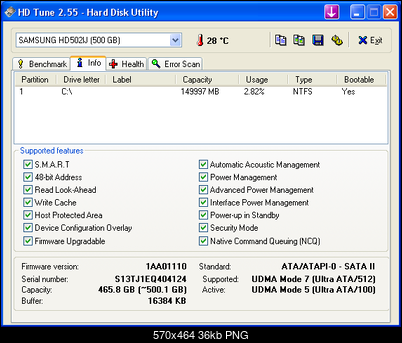

Potestowa***322;em ten dysk w nowszym kompie:
Pozdrawiam,
latet
Samsung Spinpoint F1 HD502IJ 500 GB-benchmark__spf1_hd502ij__h2-.png   Samsung Spinpoint F1 HD502IJ 500 GB-hdt_-info__spf1_hd502ij__h2-.png
