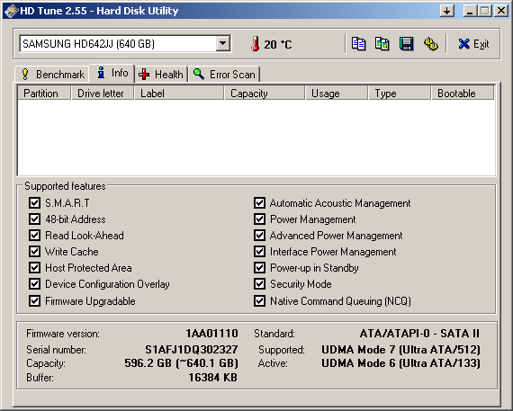

A oto screeny dla tytułowego Samsung Spinpoint F1 HD642JJ 640 GB:

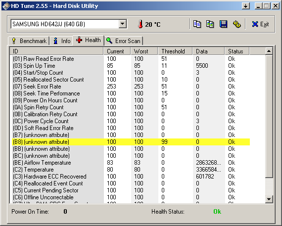

mozesz uruchomic speedfana i wejsc w zakladke smart?
podac parametry dysku fitness i performance (paski na dole) nie wiedziec czemu fitness mam 90...

Napisany przez zgf1 Podgląd Wiadomości
Mam tak samo we wszystkich nowych F1. Olej to :-)
To tylko "wolna interpretacja" suchych liczb.
Ew. kliknij na "perform in-depth online analysys"... - tam już nieco bardziej wiarygodne informacje uzyskasz. Jest to pierwszy "analizator" danych smart, któremu trochę ufam (on jeden kazał mi wymienić dysk, na którym pojawiły sie bad-sectory, wszystkie inne programy mówiły, że jest ok.

Powt***243;rzy***322;em pomiary tego dysku w innym kompie -
SATA z ICH9R, tryb emulacji IDE (czy dlatego tylko UDMA Mode 5?)
I w***322;a***347;ciwie co z tego wynika, ***380;e tylko Mode 5, skoro Burst Rate = 166.8 MB/s?

To mode to tak pi razy drzwi jest.
Widzialem nawet gdzie***347; (nie wiem czy nie na moim lapie)
Supported: Mode 6
Active : Mode 7
Bardzo ***322;adne CPU usage i wykres nie jest juz przyci***281;ty
