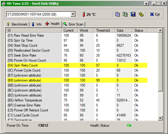

Witajcie. Ostatnio trafił mi się kłopot z paleniem i nie wiem, czy jest to problem dysku czy napędu. Podczas weryfikacji kompilacji, nero zwrócił mi różnice między płytą BD a HDD. Ten sam materiał przekopiowałem na systemowy SSD, wypaliłem i wszystko było dobrze. Zbieg okoliczności czy zaczynam mieć kłopoty z HDD? Dysk jak w tytule. Jak to sprawdzić nie tracąc zawartości dysku. Nigdy nie używałem żadnego programu testującego dyski.

Zapodaj nam SMART z dysku to ocenimy , moze byc np z HDtune

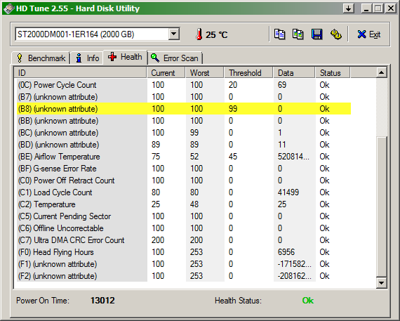

Rozumiem, że z HDtune zakładka "health". Czy da się zrobić, żeby całość pokazało, czy muszę 2 printscreeny?

Masz szczęście, u Ciebie wyniki są OK

Czyli błędy weryfikacji kompilacji były durnym zbiegiem okoliczności (lub nagrywarka swoje przeszła).

Jeśli nic innego poza tym zbiegiem okoliczności Cię nie niepokoi to tak.
Gdyby to były sektory to by to teraz wyszło na SMART, z wadliwym kablem SATA lub zasilaczem również widziałbyś, że coś jest nie tak.
