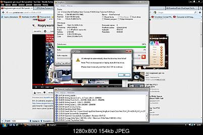

Nie do końca tak kolorowo. Mam taki komunikat:
http://img442.imageshack.us/img442/5135/wtfkw.png
Co to oznacza?
Ostatnio zmieniany przez Berion : 06.11.2012 o godz. 16:20 Powód: //Screeny załączamy na forum w postaci załącznika do postu. Za kilka dni/miesięcy/lat zniknie z tego imgshacka i nie będzie wiadomo o czym piszesz.

Dokładnie to co jest tam napisane. (...) Że program nie może sam zamknąć tacki ponieważ wymaga do tego ingerencji homo sapiens sapiens.

Ok dzięki za poprawkę ale zmniejszyłeś zdjęcie i straciło na jakości ;(
A tak na poważnie to o co ci chodziło z tym homosapiens? Aż tak dobry z angielskiego nie jestem
Edit: Ale jak to nie może sam zamknąć tacki skoro ona była w tym czasie zamknięta i sama się otworzyła? Po tej czynności wyświetlił się ten komunikat dalej nie wiem o co w tym wszystkim chodzi
