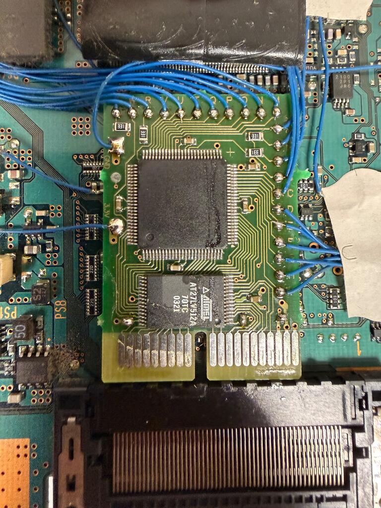

Cześć,
W moje ręce wpadła PS2 Fat 3004, po rozebraniu okazało się ,że posiada modchip. Niestety nie byłem w stanie go uruchomić (lub coś robię nie tak) ale konsola działa i uruchamia się zupełnie jak zwykła niemodzona (żadnych zmienionych bootlogo, informacji). Odpala tylko oryginalne płyty (PSX i PS2). Zamieszczam fotkę, może ktoś będzie w stanie podpowiedzieć jaki to chip i czy da sie jakkolwiek go uruchomić ? (bardziej z ciekawości niż z potrzeby )

Ripper 2 Gold sprawdz czy bateryjka do podtrzymania jest OK

Ok, będzie ona od spodu chipa? czy masz na myśli tą na płycie PS2?

Masz opis do chipsa
Boot any type of PS2 media (backup/original and import)
- ps2 in standby mode
- turn on your ps2 console with the ON or eject button
- insert your media ps2 and close the drawer with the eject or reset button
- your media ps2 boot automatically
Boot any type of PS1 and PSone media (backup/original and import)
- your console is in standby mode
- press the ON/reset button on your ps2
- press the ON/eject button 2 times and your media will start
Booter in dvd mode (dvd all zone, macro off and RGB fix)
- turn on your console with the eject button or ON
- insert your media
- put your console in standby mode
- press the tile button on your handheld and hold the press
- press the reset button 2 times (2 click on ON)
- wait for your console to start and release the square button
and your PS2 is in DVD mode
Putting the chip on standby
- your console is on standby
- turn on your console with ON/reset
- Press 3 or 4 times quickly on the Reset button
- your PS2 is as original, without chip it little also in this mode
read films dvd zone PAL
How to Boot Your Media to V9 SCPH 5000x with Ripper 2 Gold
PS2 Games:
- press SELECT and 1 x reset while remaining press SELECT (fast boot) or
- Turn on the Ps2 with eject or Reset but without DVDR in the player and Press Reset or close the drawer.
If the DVDR already fits into the player, the Ps2 will boot on the Logo but will not go further.
This is a protection included in the V9.
If you want to use only Reset with a DVDR in the player, then press SELECT until you boot your DVDR.
SELECT will give you a "fast boot".
you can use the Reset a will, with SELECT from the moment Select is press to the final boot of your media.
This is a protection of the Ps2 V9!!
CDR Ps2 boot normally
PSX
2 x reset Nothing more
DVD movies (dvd all zone, macro off ...ect)
3 x reset Nothing more
After 3x reset you are in DVD playback mode so each dvd insert will need that 1 X reset.
to exit DVD mode, put the Ps2 to sleep.
the Ripper will be in DVD mode after 3 X reset, and this until you put your Ps2 to sleep, to exit DVD mode.
DEV.olution mode
press Triangle + Reset or switch on your PS2 (if the Ripper Navi, dev mod is installed on your memory card)
HDD mod
press START Reset or switch on your PS2 (if the Ripper Navi HDD, is installed on your memory card)
Ripper 2 Off (for online games)
put the Ps2 in standby, press Reset for at least 2-3 seconds (then 1 second longer after the blue LED eject)
Stary 21.10.2025, 15:16   #5
atomix
Data rejestracji: 25.01.2010
Posty: 31
atomix w tym momencie nie ma Reputacji dodatnich ani ujemnych <0  pkt>
Masz opis do chipsa
- insert your media
PS2 Games:
PSX
DEV.olution mode
HDD mod
Dziękuje bardzo akurat miałem pod ręka kopie z PSX i faktycznie dwukrotne wciśnięcie resetu je odpaliło. A z ciekawości - czy nie powinno w tym modelu być żadnego dopisku jak przy modbo/matrix ? Żadnego menu?

Przeciez masz w instrukcji DEV mode

Ripper 2 u mnie nie dodawał żadnego bootlogo czy menu.
