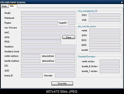

Da sie wszystko juz wyliczyc z poprawnego dumpa tym programem

Ale EID0 to pewnie tylko wyciąg z sekcji EID0 z obrazu flasha - a wiec zaszyfrowany i bezużyteczny w takiej formie. Tak przynajmniej mi się wydaje.

Chcesz to podrzuce calosc i sobie potestuj

Nie no, mam przecież swoje i dump i erk. Można odczytać za pomocą tego programu i porównać ze swoim sprawdzonym erk. Ale musi się jeszcze komuś chcieć, a z tym u mnie ostatnio gorzej.
@Trilu
Wczytaj swój dump i wklej zawartość okna z pola EID0 do nowego pliku w hex edytorze. Jeśli to coś ma dokładnie 16b to zapisz plik jako "eid_root_key". Wrzuć ten klucz do folderu z HDD Readerem (jest w downloadzie na cdri) i tak jak w poradniku spróbuj odczytać zawartość HDD od PS3. Wydaje mi się, że nic z tego nie będzie, ale i tak nie masz wyjścia.

Coś ten "eid_root_key" zapisany z Ps3 NOR/NAND statistic nie działa
