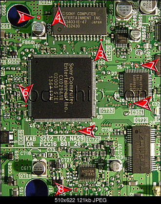

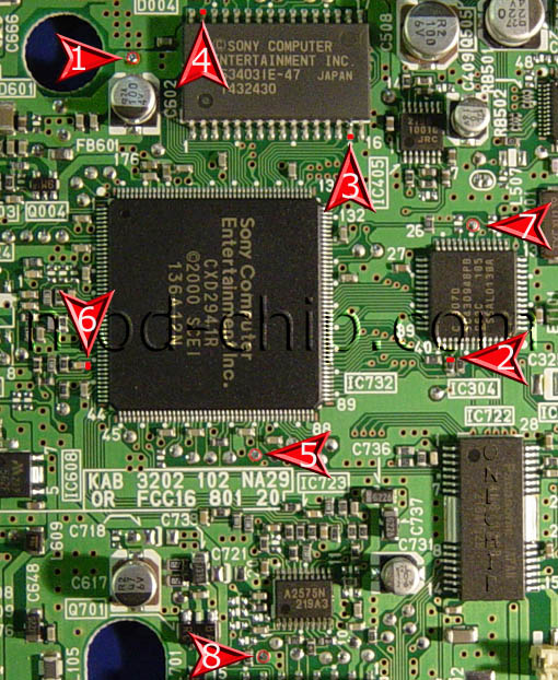

Witam wszystkich w moim pierwszym temacie.
Wczoraj to tylko włonczyłem i patrze niechodzi więc dałem sobie już spokój. Dzisiaj patrzałem po raz kolejny i zaobserwowałem dziwne zjawisko. otóz gdy włanczam konsolke raz i zaraz wyłanczam, potem drugi i za trzecim razem(zawsze tak jest) Laser dziwnie trzeszczy i idzie w lewą strone do końca obudowy czyli od talerzyka. Jednak na laserze jest taka czerwona kropka czy tam wiąska światła. I jak ten laser przesówa się to talerzyk(bez płyty) kręci się jak głópi czyli bardzo szybko. Ale przed 2 godz zaniosłem do gostka i on powiedział że może płyta główna coś tam z laserem niepracuje czy coś w tym stylu. Obawiam się ze to może przez ten modchip. Zamawiałem na http://allegro.pl/item570884408_najl...hip_2007r.html.
Na gg dadałem z gościem który miał ten sam problem że laser mu wariował i powiedział że odlutowanie 7 nogi załatwi sprawe. Jednak nadal jest tak samo. Dodam że obraz jest normalnie. Włancza się to menu PlayStation i tyle. A płyta się niekręci.
Oto moje filmiki i zdjęcia które przedstawiają mój problem.
http://www.youtube.com/watch?v=psH_s...e=channel_page TALERZYK
http://www.youtube.com/watch?v=LYKoS...e=channel_page LASER
http://kayvash.wrzuta.pl/obraz/kxnDKk2SHk/dsc00731
http://kayvash.wrzuta.pl/obraz/hzOSfzC9ls/dsc00738
http://kayvash.wrzuta.pl/obraz/h4KbH8Jc0E/dsc00737
http://kayvash.wrzuta.pl/obraz/gJFXabd755/dsc00736
http://kayvash.wrzuta.pl/obraz/bijoaHmNJ2/dsc00732
http://kayvash.wrzuta.pl/obraz/4WKZpJSngt/dsc00735
http://kayvash.wrzuta.pl/obraz/jbEQ6T3uun/dsc00708
A powyżej kilka zdjęc.
Może ktoś miał podobny problem lub wie co się stało.

A bez chipa wszystko jest ok? Nie wiem do czego jest "siódma noga", ale podejrzewam że od zasilania. Nie wiem też jaki fw ten koleś wgrywa na nie (dla niektórych schematy są inne).

hmm ten układ to zwykły EEPROM Atmelowski 1KB organizacja 128x8 albo 64x64 pin 7 jest opisany jako DC (nie podłączać) natomiast pin 5 (GND) oraz 8 (Vcc) są od zasilania max 5.5V a najmniej 1.8 lub 2.7 (zależnie jaka wersja) eeprom jest z interfejsem szeregowym 3 liniowym (zapis-odczyt) dokumentację tego chipa masz na http://www.atmel.com/dyn/products/pr...p?part_id=1913 jak masz zacięcie elektronika to pobierz sobie pdf-a który jest jako pierwszy pod napisem Datasheets: na podanej przez mnie stronce tam masz pinout oraz przebiegi czasowe itp...
Podaj schemat z którego korzystałeś być może pomogę
Edit:
Kabelek czerwony do Vcc natomiast pin pod tym czarnym to GND i tam sprawdź sobie napięcie zasilania
Edit2:
ten układ co jest na fotkach to co to jest? bo nie mogę znaleźć datasheet do niego, to twój układ czy tylko fotka podglądowa, bo na aukcji gostek handluje AT93C46 jak masz inne cyferki to najlepiej napisz

Fotki które podałem to już po zamontowaniu modchipa a schematy są z tej strony co gość sprzedawał na allegro w moim przypadku to ten poniżej. A jeśli chodzi o podlutowanie modchipa i sprawdzenie czy chodzi to będe miał możliwość dopiero w sobote w przyszłym tugodniu. Bo narazie lutownica jest u mojego wujka. Tylko mam z tym problem. Bo odlutowanie modchipa niesprawi mi problemów jednak z ponownym przylutowaniem go napewno sobie nieporadze. Gdyby ktoś w okolicach mojej miejscowośći potrafił to zrobic to odrazu takiej osobie bym dał. Ale nikt niezna się na PlayStation bo poprostu mała lub znikoma liczba osób posiada tą konsole. A jeszcze dodam do pierwszego postu to iż gdy zawsze (kiedy jeszcze plejka mi chodziła)to jak włanczałem konsole to był najpierw taki dzwięk i płyta się zaczynała kręcić . Teraz takiego dzwięku niema. Chyba wiecie o co mi chodzi.

Są różne schematy dla różnych chipów z różnym fw i dla różnych modeli płyty głównej. Rozumiem, że masz PSOne, a takich były trzy wersje.
Nie wiesz jaki masz fw, ani nie wiesz jaki masz model.

Mi to przylutował elektryk tak jak na wcześniejszym rysunku. A dlatego ten schemat bo Mam Psone 102 z układem graficznym jak na rysunku wyżej.
