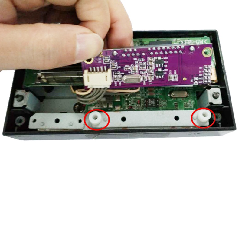

Jeśli o NA idzie to dyski IDE ale nie od WD Caviar bo tam jest trochę inny rozstaw gniazd jak w dyskach Segate na przykład.
Chodzi o to, że NA ma na sztywno zmontowane gniazdo dla danych IDE i dla zasilania MOLEX. Siłą rzeczy nie wszystkie dyski są kompatybilne z takim rozstawem i na pewno nie będą to WD jak wyżej wspomniałem. Pasują też dyski od IBM i na pewno od SAMSUNG'a.
Ponad powyższe masz jeszcze przejściówkę na AliChińczyku pozwalającą wymontować złącze IDE a zamontować takie na SATA i jest to najlepsze chyba rozwiązanie ze względu na zachowanie oryginalnego NA, co jednak ma znaczenie. (Chińskie NA podróby zbierają bardzo niepochlebne opinie i ich jakość jest blee) nie mogę tutaj więcej powiedzieć bo nigdy chińczyka nie miałem (co prawda przejściówki też nie, ale recenzje nie były mi obce i wiem że przejściówki działają najlepiej).
Pozostaje jeszcze trzecia kwestia związana z szybkością dysku, a tutaj dyski SATA nie oferują raczej już wcale zworek pozwalających na ograniczenie prędkości. Z tego co pamiętam dla wielu tytułów miało to znaczenie i nie wszystkie gry odpalają się z domyślnymi ustawieniami. To by doczytać, ja chwilowo odpuściłem temat PS2 bo mnie przycisnęły inne tematy zawodowe, ale myślę też do tego wrócić.
Tak na marginesie jeśli o prostotę odpalania z dysku a zarazem kompatybilność wgranych tytułów to widzę przepaść pomiędzy Xboxem (1) a Playstation 2, przy PS2 masz więcej roboty i nie masz pewności czy Ci wszystko pójdzie...

przejściówka = adapter SATA
jeśli masz oryginalny Network Adapter to tak, ale faktycznie by też się doczytać jak to jest z tymi prędkościami. Tak to powinno wyglądać.:

Kupiłem przejściówkę na allegro lecz nie pasuje niestety. Z tego co kiedyś widziałem jest coraz s co zamienia a e w samym NA. To o to chodzi?
jeśli możesz to przed publikacją poprawiaj swoje posty bo ciężko Cię raz zrozumieć i trzeba się domyślać co masz na myśli,...
Dokładnie chodzi o wymianę oryginalnego konektora z NA na zamiennik już do SATA. Przejściówka jako taka z IDE na SATA nie wiem czy by zadziałała... ba tam miejsca na tyle nie ma, ale tu właśnie chodzi o wymianę modułu a nie dopinanie czegoś pośredniczącego.

Przepraszam, ten słownik robi co chce. Tak, chodzi mi o tą"płytkę" która się wymienia. Już zamówiłem, zostaje poczekać na dostawę. Teraz kwestia dysku, pewnym będzie od Samsunga czy te na SATA mają większą kompatybilność?

Przejsciowka dziala, sam wsadzilem dysk sata w oryginalny NA i dziala jak ta lala.

Zdecydowanie w tych czasach warto kupic jakiegos chinczyka ssd i tam upchnac gry, co do samego NA najlepiej oryginal z dokupiona zlaczka na sata. Tutaj raczej nie ma co juz dopowiadac bo wszystko bylo mielone setki razy na forum kwestia poszukania.
