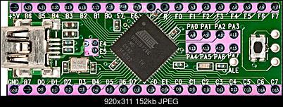

Wymagany sprzet : lutownica jakas sensowna mala z grotem na igle ( zeby ktos nie wyskoczyl ze sprzetem do lutowania rynien ) , Flasher tutaj mamy do wyboru do koloru ja wybralem Tensy2.0++ z prostej przyczyny jest najtanszy , jest open source nie wymaga wielu kombinacji jak przy co poniektorych .

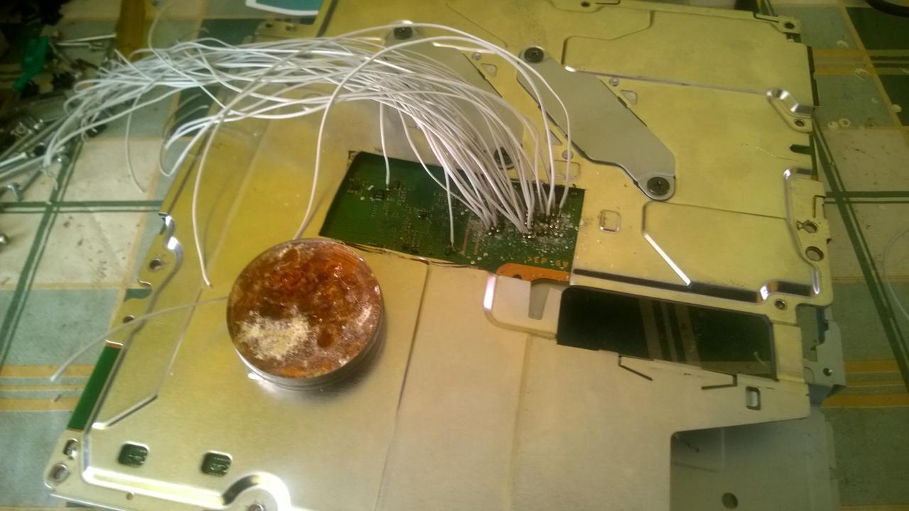

Nastepnie rozbieramy konsole nie bede sie zaglebial w rozbieranie , gdy juz mamy gola konsole otrzymujemy punkty lutownicze i w/g schematu do znalezienia na ps3 devwiki lutujemy kabelki ladnie u kultularnie z topnikiem lutowniczym , jest opcja clipa bezposrednio na NOR ale i tak nas nie mija lutowanie TRIstate , WAZNE UZYWAJAC CLIPA KONIECZNIE TRZEBA SPRAWDZIC POPRWANOSC DUMPA PRZY POMOCY HEX EDYTORA tak samo jak lutujac aczkolwiek duzo wieksze jest prawdopodobienstwo przy poprawnym lutowaniu otzrymania wlasciwego dumpa ,naped BD nie jest wymagany do dumpa ani HDD

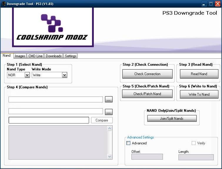

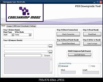

Do robienia dumpa i polecam program U.F.P.G. V4.60 w zasadzie wszystko pod reka jestesmy w stanie przeflaszowac teensy bezposrednio z tego programu tak samo jak zweryfikowac dump jak i go patchowac dodatkowo w programie mozna znalezc schematy , taki odpowiednik J-runner-a na xboxa360.
Kilka slow odnosnie teensy2.0++ nie wymaga dodatkowych regulatow napiecia ani ciecia sciezek wiec jest to bledna teoria z devwiki wszystko dziala od strzala .

ile czasu lutowałeś to cudo? Jakiego kabla użyłeś to chyba nie "kynar"
Stary 14.04.2015, 21:25   #4
misiozol
Avatar użytkownika misiozol
Data rejestracji: 26.10.2008
Lokalizacja: Carnew
Posty: 6,957
Cudo lutuje sie dosc dlugo bo kabli sporo i o pomylke latwo w zasadzie tak samo jak kazdy flasher lutowany na pajaka wymaga wprawy i odrobine zaparcia , kabel to pozostalosci z kabli IDE w zasadzie to kaynar pakowany w tasme

jak lutowałeś punkty to zdzierałeś/oskrobywałeś ten lakier ochronny z pcb czy tylko kalafonie używałeś?

@revolver0 tam nic nie trzeba skrobac punkty lutownicze sa na wierzchu

poćwiczyć na jakiejś uwalonej ps2...
Stary 10.05.2015, 19:33   #14
revolver0
Avatar użytkownika revolver0
Data rejestracji: 06.12.2005
Lokalizacja: Torchwood
Posty: 3,839
a jakiś patent masz na ten lakier? Bo do punktów nawet babcia przylutuje xD.

Ale po co ci jakis patent , tam nic nie trzeba skrobac , wszystkie punkty sa na wierzchu i bez skrobania sa dostepne.
