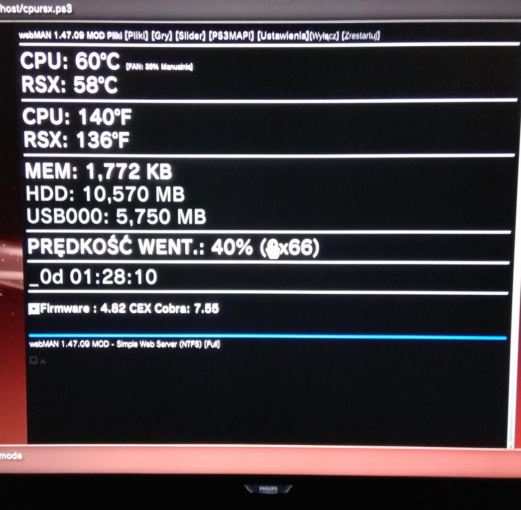

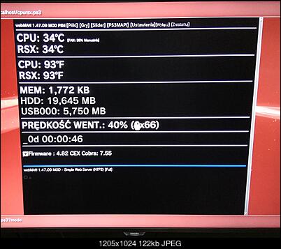

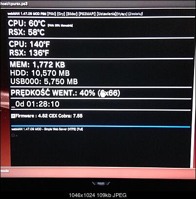

Odpaliłem tą drugą konsolę, CECHG, pierwsze zdjęcie to XMB zaraz po włączeniu, drugie po kilkudziesięciu minutach w XMB i instalowaniu gry oraz nieco ponad godzinnej rozgrywce w Fifę 19, tu chyba wszystko jest ok ?
CECHK postaram się wstawić jutro.
