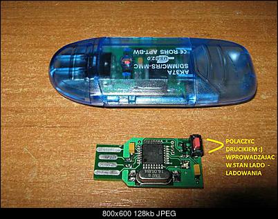

Na stronce teensy.pl jest wszystko lopatologicznie opisane co i jak. Z tego co wiem to wersja 1.0 jest z resetem i bez co nie oznacza ze tej wersji bez resetu nie da sie wprowadzic w stan ladowania. Po prostu trzeba polaczyc dwa piny drucikiem Musimy pamietac zeby Flip 3.4.1 byl zainstalowany na kompie po to by z lokalizacji flipa pobrac sterowniki do teenesy by winda go zalapala.
