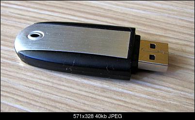

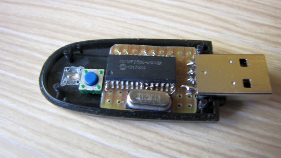

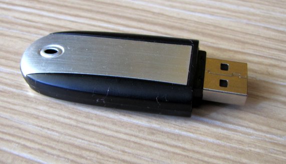

Moj lutowany wczoraj w nocy klucz na PIC 18F2550.
Nie wygląda ładnie ,ale za to mieści się w obudowie po penie i co najważniejsze działa.
Jedyny koszt jaki poniosłem to zakup PICa (12PLN + 5PLN przesyłka) ,reszta części wylutowana z innych różnych starych i popsutych rzeczy.
Wgrany bootloader ,więc można go później uaktualniać przez USB.
Jakby ktoś chciał to mogę później opisać co i jak robiłem.

Napisany przez mig25 Podgląd Wiadomości

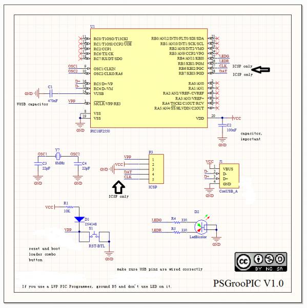

to ja mam pytanie, z jakiego schematu korzystałeś? ponieważ nie jestem w stanie zauważyć zadnej z diody

Dioda jest podwójna SMD obok żółtego kabelka
Korzystałem z załączonego schematu:
Bootloader do zaprogramowania i poźniejszy wsad do wgrania przez USB a także program do wgrywania z linku w załączonym obrazie.
Konkretnie bootloader jaki wgrałem to: BootloaderUSBHIDC18_18F2550Trainer_V1.0_12MHz_BTL-pin1_MCLRon_LVPoff_LEDG-B4_LEDR-B5.hex
Wgrałem go WinPIC800 na starym Pentiumie 133.
Po zlutowaniu wgrałem PSGrooPIC1.5-Hermes_wUSBHIDC18-BTL_LEDG-B4-LEDR-B5_MCLR_NOLVP_12MHz.hex przy pomocy programu HIDBootloader2.6b.

@frog: button na obudowie nie jest gwarantem dzialania, tylko przycisk polaczony z bootloaderem (ktory tez musi byc wgrany jako programowalny, bo inaczej za kazdym razem trzeba by uzywac programatora).
@mig25: juz nie przesadzaj ze skromnoscia, calkiem ladnie i praktycznie wykonane. Nawet lut calkiem calkiem
