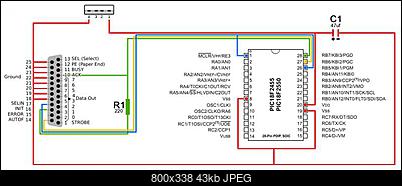

Berion mam pytanko ? jak patrze na twoja płytkę programatora to zastanów się czy to podepniesz pod PC ,bo możesz mieć problem w moim PC LPT jest w głębi i tak płaskiej płytki to nie podepnę, chyba ze pod laptopa ale to musi być stary laptop, bo nowe to mają tylko ALA-LPT nadające się tylko do drukarki.

Nie rozumiem, kabla jeszcze nie mam i do głowy mi nie przyszło, że mogę nie podpiąć.
Plan jest taki, że będę to robić przez kabel, bezpośrednio nie podpinam (a muszę?). Płyta główna leży na golasa, więc problemu chyba by nie było nawet z połączeniem bezpośrednim. Martwią mnie tylko ustawienia biosu bo ten trup nie trzyma już CMOS (po wymianie baterii też nie [?]) i nie wiem jak to z tymi ECP będzie - tam całkiem sporo enigmatycznych opcji do tego jest.

Rozchodzi się o to, że jeśli podpinasz programator bezpośrednio pod LPT (tzn nie poprzez kabel) to czy go wciśniesz między inne kable ps2/usb na tyle kompa.
