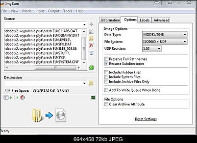

Chciałem zrobic to co jest opisane na 10, 11, 12. Pobrany obraz jest w CUE i BIN. Po rozpakowaniu (daemonem) mam strukture folderów i kilka plików. Nie ma tu nic z .ELF zatem, chcac uzyc tą apke do tworzenia system.cnf nie wiem co mam wskazac jako program.
(PS to w ogole tak powinno dzialac, rozpakowuje kopie, uzywam tej apki tworzac nowy system.cnf i wypalam na cd zgodnie z instrukcja z 10 strony?
Czy moze powinienem odpuscic 10 strone i po prostu nic nie przerabiac i leciec od 11? Apka jest pod PS2. (crash 4).
edit przy probie patchowania apką ESR Disc Patcher mam komunikat NO UDF Descriptor...

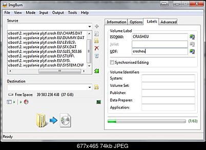

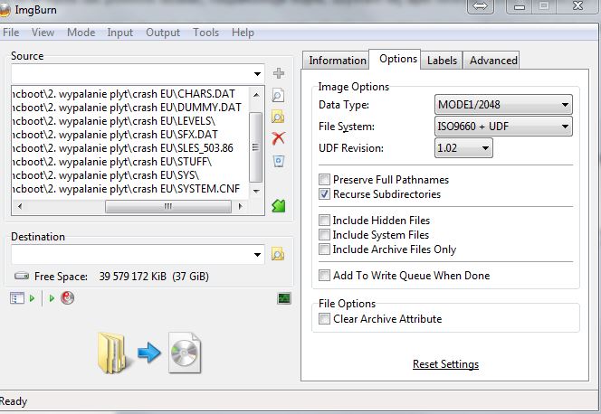

Dobra, próbowałem zrobić tak jak w tym temacie:
http://www.playstationforum.pl/showthread.php?tid=21795
Rozpakowałem gre do katalogu, img burnem zrobilem ISO jeszcze raz na takich opcjach jak na screenach, które dodaje. Po tej operacji apka ESR Disc Patcher daje prawidlowy komunikat. Plyta nagrana na dvd Alcoholem jako PS2, moja konsola z modbo pokazuje erkan gdzie moge wybrac ze chce odpalic plyte, ale samo nie startuje nic, nie ma tez ekranu wrong disc, po wybraniu wraca do tego samego ekranu. Tutaj na konsoli z fmcb wybieram odpalenie kopii zapasowej i tez czarny ekran.
Czy zrobilem cos zle z samym fmcb?

Próbujesz spatchować grę, która została wydana na CD - to nie zadziała - ESR potrafi patchować/uruchamiać TYLKO gry wydane na DVD.
Jedynym wyjściem jest przeniesienie gry na DVD (pamiętaj o spatchowaniu wszystkich media checków we wszystkich irx-ach i pliku wykonywalnym) i dopiero spatchowanie go ESR disc patcherem.

Nie musisz korzystać z Nero. Darmowy ImgBurn wystarczy. W ustawieniach obrazu płyty wybierasz ISO9660 + UDF (1.02).
W ImgBurnie w Output wybierasz Image File.
