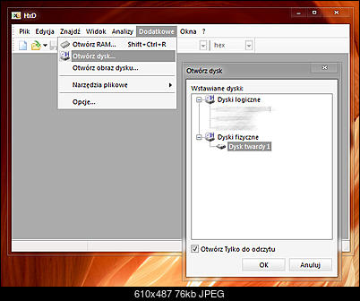

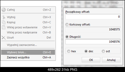

Ale co konkretnie? Jeśli nie chcesz mi tych danych przesłać to opis czynności zawarłem w punktach powyżej. A jeśli chcesz to wystarczy, że odczytasz EID0 programem "eEID RK Dumper" (wrzuci klucz do "dev_hdd0/tmp/eid_root_key"). Jeśli masz odszyfrowany i dekompresowany Met loader (potrzebny był do konwersji CEX na DEX) to może być w zamian EID0 (ponieważ eid root key to jego pierwsze 48b).
Z kolei kawałek HDD odczytasz podłączając PS3 HDD do PC, i programem HxD odczytasz ten HDD. objeżdżasz z kilka MB począwszy od 0x00000000 i kopiujesz fragment do nowego pliku, zapisujesz i gotowe.
Na obrazku tylko przykład. Dysk 1 to akurat mój dysk twardy, a nie PS3.
I dopisz tam na końcu 0, żeby było 10MB, a nie 1MB.
Te dwie rzeczy mi podsyłasz i bonusowo dostaniesz potem ATA Data key i ATA Tweak Key.
