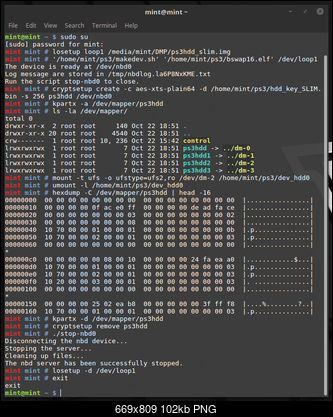

I o ile dysk twardy ze Slim daje się deszyfrować i zamontować, o tyle tylko partycje dev_hdd0 i dev_hdd1. Z jakiegoś powodu dev_flash2 nie działa...

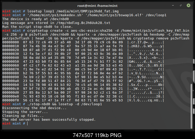

Zaś dysk z Fat w ogóle nie mogę odszyfrować.
Czy ktoś mógłby poświęcić trochę czasu i spróbować na jego modelach? W przykładzie niżej gotowa lista czynności, jeśli HDD nie jest obrazem dysku tylko podłączonym dyskiem należy zastąpić loop1 fizycznym odpowiednikiem (sda, sfb, sdc itd. rzecz jasna zgodne z prawdą, sprawdź za pomocą lsblk).
Kod:
losetup loop1 /media/mint/DMP/ps3hdd_slim.img
'/home/mint/ps3/makedev.sh' '/home/mint/ps3/bswap16.elf' /dev/loop1
cryptsetup create -c aes-xts-plain64 -d /home/mint/ps3/hdd_key.bin -s 256 ps3hdd /dev/nbd0 && kpartx -a /dev/mapper/ps3hdd
ls -la /dev/mapper/
hexdump -C /dev/mapper/ps3hdd | head -16
mount -t ufs -o ufstype=ufs2,ro /dev/dm-2 /home/mint/ps3/dev_hdd0
cd /home/mint/ps3/dev_hdd0 && ls -la
umount -l /home/mint/ps3/dev_hdd0
kpartx -d /dev/mapper/ps3hdd && cryptsetup remove ps3hdd && ./stop-nbd0
losetup -d /dev/loop1
Dla vflash podobno trzeba dodać "-p 8" żeby przeskoczył o 8 sektorów. A dla Fat algorytmem podobno jest "aes-cbc-essiv:sha256".
Załączam programy i skrypty (działa na Linux Mint 18.3, ale na 19.0 v1/v2 już nie!). Nie działa na dystrybucjach live bo loop0 musi być wolny!
Jeśli hexdump zwróci sieczkę, a nie w większości zera to znaczy, że deszyfracja się nie powiodła.

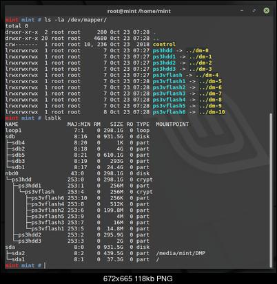

Udało się. Slimowy HDD rozpykany.
Nadal jednak nie mam pojęcia co zrobić z Fat-owym. Poniższa klepanina daje sieczkę:
Kod:
cryptsetup create -c aes-cbc-essiv:sha256 -d /home/mint/ps3/hdd_key_FAT.bin -s 256 ps3hdd /dev/nbd0
