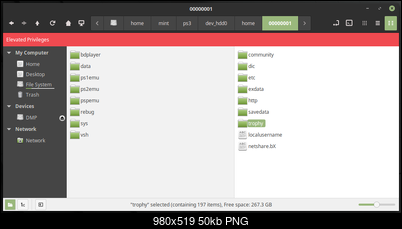

Kolega mnie prosił to zamieszczam.
Pokrywa montaż i deszyfrację HDD/SSD ze wszystkich modeli z NAND i NOR,
z fabrycznym fw nie nowszym niż 3.56 (fabryczny czyli taki, jaki konsoli wgrano przed sprzedażą,
nie oznacza to że taki musi być obecnie aby skorzystać z poradnika, może być najnowszy ).
Zarówno ATA jak i VFLASH. Zapis na wszystkich partycjach z systemami plików (UFS2, FAT12, FAT16 i FAT32).

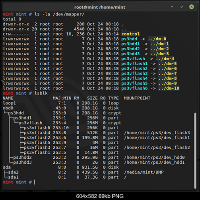

P: "Zrobiłem wszystko jak w poradniku, ale nie mam ps3hdd1, 2 i 3, dlaczego?"
O: Dlatego, że dysk nie został odszyfrowany. Prawdopodobnie niepoprawny klucz. Jeśli ERK i dysk twardy pochodzi z tej samej konsoli, to możliwe że szyfrowanie lub generowanie klucza odbywa się w inny sposób niż dla znanych nam modeli. Wklep "hexdump -C /dev/mapper/ps3hdd | head -8"), jeśli wyświetli się sieczka, a nie w większości zera, oznacza to że deszyfracja jest niepoprawna.
P: "Dlaczego cryptsetup wyświetla: "device-mapper: reload ioctl on failed: No such file or directory"?"
O: Ponieważ pomyliłeś się w składni.
P: "Dlaczego cryptsetup wyświetla: "requested offset is beyond real size of device /dev/nbd0"?"
O: Przyczyn może być wiele. Niekompatybilna wersja bswap16, nieodpowiednia rewizja bswap16 w stosunku do wielkości dysku, niekompatybilna wersja nbd-server lub zajęty loop0.

File Type: png mapowanie.png (68.8 KB, 590 oglądane)
File Type: png fm.png (49.6 KB, 603 oglądane)
