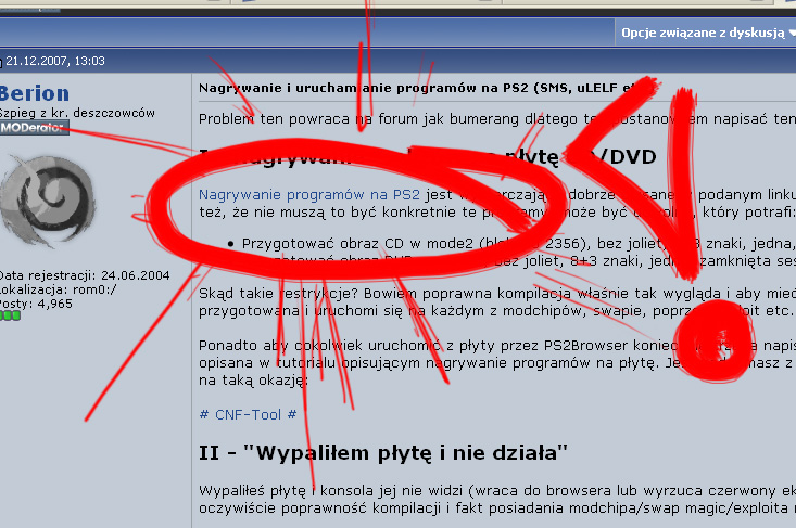

Może to pomoże:
File Type: jpg hiperlink.jpg (158.7 KB, 94 oglądane)
