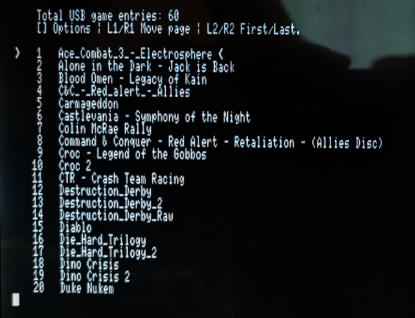

[PS2] DKWDRV
DKWDRV jest zamiennikiem oryginalnego sterownika PS1 (PS1DRV) dla konsol Playstation 2.
W obecnym stanie aplikacja ta umożliwia m.in. uruchamianie gier PS1 z USB na konsolach z tzw. Deckard.
Czyli na rewizji SCPH-75XXX lub wyższej.
Aby tego dokonać dysk USB musi być sformatowany w systemie plików FAT32.
Dane (obrazy gier) nie mogą być pofragmentowane.
Wszystkie ścieżki (dane+audio) muszą być w jednym pliku BIN (+CUE).
W głównym katalogu tworzymy folder "DKWDRV".
Następnie w nim "BIN".
Potem tworzymy jeszcze jeden folder z nazwą gry i wrzucamy tam dwa plik (BIN+CUE) czyli obraz gry.
Przykład:
USB -> DKWDRV -> BIN -> Crash Bandicoot -> Crash Bandicoot.bin
USB -> DKWDRV -> BIN -> Crash Bandicoot -> Crash Bandicoot.cue
Potem pobieramy "DKWDRV.ELF" stąd i wrzucamy go na dysk USB:
https://github.com/DKWDRV/DKWDRV/releases.
I to na początek wszystko.
Teraz uruchamiamy PS2.
Wybieramy "DKWDRV.ELF" -> Select USB Game -> Wybieramy grę którą chcemy uruchomić "X".
Znane błędy:Źródło:Pobieralnia:

Można zmieścić więcej gier, czy tylko jedna gra na pendrive? Testowałeś może?
Ja póki co nie mam ani sprzętu, ani warunków (remont i wszystko wywiezione).
Stary 05.08.2024, 14:35   #3
Jolek
Avatar użytkownika Jolek
Data rejestracji: 02.09.2016
Posty: 1,213
Jolek wyróżnia się na forum <450 - 549 pkt>Jolek wyróżnia się na forum <450 - 549 pkt>Jolek wyróżnia się na forum <450 - 549 pkt>Jolek wyróżnia się na forum <450 - 549 pkt>Jolek wyróżnia się na forum <450 - 549 pkt>Jolek wyróżnia się na forum <450 - 549 pkt>
Można mieć więcej niż jedną grę na dysku USB:
Używałem przez chwilę.
Brakuje CDDA, oraz dźwięku w większości filmów FMV.
Ale płynność rozgrywki jest zauważalnie lepsza niż w POPStarterze.
