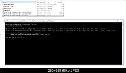

Zauważyłem, że CUE2POPS_2_2.EXE nie wytważa za każym razem pliku VCD, mimo iż gra zawiera pliki (BIN+CUE) .
Przesyłam opis błędu w załączniku, który pojawił się w oknie cmd.exe podczas opuszczenie pliku CUE:
Jak rozwiązać problem ?

Co do RE2 to musisz mieć wszystkie ścieżki w 1 pliku BIN - CUE2POPS nie obsługuje obrazów z podzielonymi ścieżkami na kilka plików bin. Sam podpowiada, że możesz je połączyć za pomocą CDmage.

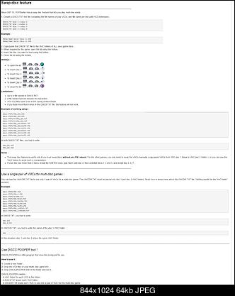

Co do mutidisców to łap instrukcję:
Źródło:
https://bitbucket.org/ShaolinAssassi...iki/multi-disc

Czytaj ze zrozumieniem. Twój obraz to zapewne coś w stylu:
PLIK.CUE
PLIK (Track 1).BIN
PLIK (Track 2).BIN
Obrazów gier w takiej formie nie lubi CUE2POPS, jedyny obsługiwane to Cue + 1 plik bin (jeden CAŁY a nie podzielony na tracki). Do scalenia kilku plików bin CUE2POPS podpowiada aby użyć CDmage.
