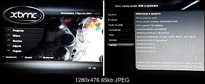

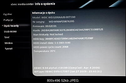

Xbox_2 -
to późniejszy zakup, ale już było przy nim grzebane ponieważ domyślnie uruchamia się XBMC ale z ograniczoną ilością opcji. Z tego co już mi ktoś doradził to konsola musi mieć wlutowany modchip/cheapmod lub zrobiony tsop flash bo dysk jest podpisany jako niezablokowany i też jest o pojemności 300GiB. Nie wiem jak dokładniej zdiagnozować czym jest to przerobione.
Dopiero dzisiaj Xbox_2 wczytał mi ten sam autoinstaller i przy uruchomieniu pod napisem XBOX bootującej konsoli wyświetlił się napis Xecuter2 ale czy to ma jakieś znaczenie... nie sądzę. Dzisiaj wyciągnę dysk oraz napęd i zobaczę czy coś jest zainstalowane na płycie.
