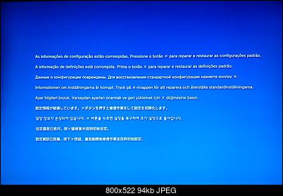

Bootuje się do fal, potem wyświetla... BSOD!
Po wciśnięciu iks, stary plik zmienia nazwę na xRegistry.val, zastępuje go nowym pustym - czyli traci się wszystkie konta i przypisane do nich dane. Zależnie od uszkodzenia, konta może wykryć ale i tak kasuje ich identyfikatory, więc i tak nie ma innej rady niż przywrócić sobie z kopii.
Ciekawostka.
PS: ReactPSN v4.20+ rozwala rejestr na Rebug 4.80 (na 4.78 działa poprawnie).

Mam to samo jak to naprawić? Nie posiadam kopii zapasowej.

Wciśnij X. Wgrany zostanie czysty rejestr (czyli stracisz swoje konta). Jeśli nie masz backupu to przykro mi, ale bezpowrotnie (a tyle razy mówiłem żeby mieć kopię ustawień i kluczy no ). Tzn. jeśli znasz swój NP Account ID (być może jest ok w zepsutej kopii) możesz się uratować, ściągając oba i na PC zmieniając obecny identyfikator na swój i z powrotem kopiując rejestr (usuń też jego kopię w /etc/backup).

A tak swoją drogą to nie była wina ReactPSN, działa ok. A więc czego? Nie wiem.

Po co w save'ie miały by być hasła do SEN? Bez sensu. A więc nie ma, owe hasło jest w xRegistry.sys i tylko tam. Skopiuj ten xRegistry.vol i proś Boga żeby się dało odszukać (to chyba nie jest szyfrowane, więc nawet zwykłym hex edytorem).

Niestety nadpisało czystym,miałem nadzieję,ale jak się okazuje złudną :[

To oczywiste, że nadpisało czystym. Przecież to właśnie napisałem. Napisałem też abyś skopiował "xRegistry.val".
