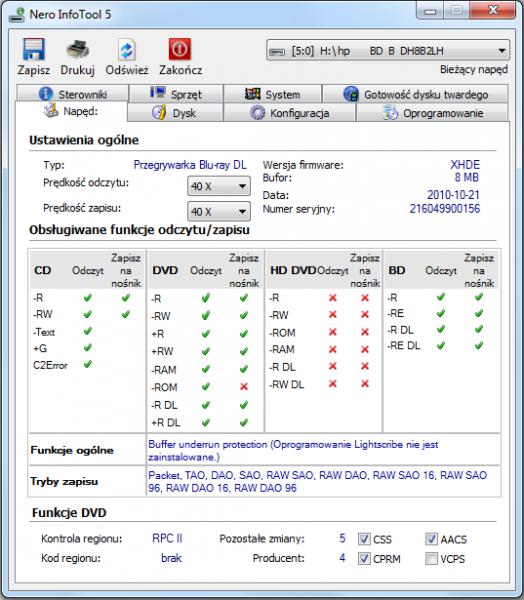

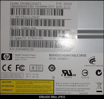

Witam
stałem się dziś posiadaczem w/w palnika czy ktoś miał coś takiego ?
kogo to jest OEM ?
czego mogę się po nim spodziewać ? tj. chodzi mi wypalanie CD/DVD bo BR raczej nie zamierzam używać
datowany na Grudzień 2010 ale pudełko oryginalne odpakowałem dopiero dziś
Stary 31.03.2012, 09:18   #2
Posty: 22,828
To zmodyfikowany OEM LiteON iHES208 z możliwością nagrywania BD

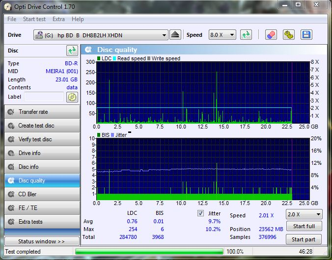

pierwsza wypalona płyta BD-R
Verbatim BD-R 4x VERBAT-IMc-000
hp BD B DH8B2LH XHDN x4
EDIT: po scanie co możecie powiedzieć ?
płytę czyta stacjonarny odtwarzacz bez problemu jak i nagrywarka która ją nagrała
co znaczy "LTH Type" na Verbatima x6 ?
Ostatnio zmieniany przez seku : 11.03.2013 o godz. 17:55
Stary 11.03.2013, 18:11   #5
Posty: 22,828
Ogólnie można powiedzieć że w normie uważa się takie parametry (średni LDC < 13 i max. BIS < 15)za dobrze wypalony nośnik
LTH to wynalazek Verbatima, polegający na zastosowaniu do produkcji płyt nośnika organicznego. Standard BD-R od początku bazował na nośniku nieorganicznym, zmiana nośnika na podobny jak w płytach CD-R i DVD+R pozwala firmie przestawić na produkcję płyt BD-R stare linie produkcyjne. Oczywiście ta rewolucja ma na celu przynieść korzyści producentowi, a nie nam, posiadaczom nagrywarek. Z nośnikami tymi są niekompatybilne starsze nagrywarki, ale również najnowszym lubią problemy sprawiać . Oficjalnie, aby napęd obsługiwał nośniki LTH, musi być zgodny ze specyfikacją BD-R w wersji 1.3.

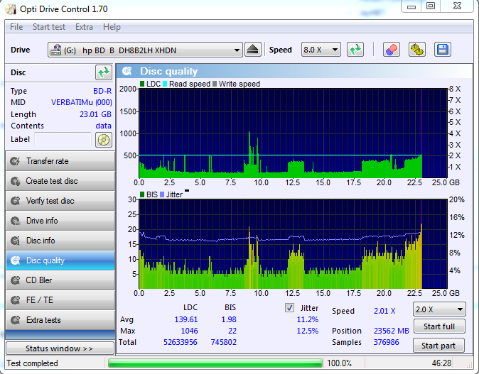

Verbatim BD-R 6x LTH VERBAT-IMu-000
4x@hp BD B DH8B2LH XHDN
jak widać kiepsko...
Stary 14.03.2013, 13:30   #7
Posty: 22,828
Porównywano je do tradycyjnych HTL- nawet chyba najgorszy nośnik BD-R jaki jest RitekBR2 wypadł dużo lepiej jeżeli chodzi o trwałość

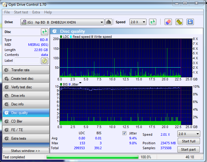

Panasonic BD-R 6x MEI-RA1-001
jako zabytek i hp to chyba nie najgorzej wypalona płytka ?
Ostatnio zmieniany przez seku : 23.03.2013 o godz. 17:47

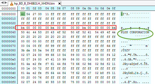

DOSFlashV2.0
Stary 24.05.2015, 20:59   #15
Posty: 22,828
@seku -
Nie powinno być problemu \masz pierwszą generację konstrukcji LiteOn PLD-DH-12B2LH.
Będziesz musiał konwertować EEprom do bootcode LiteOn ale działa na tej wersji EEPROM Utility-zakładka crossflah\convertdrive
Firmware do crossa poszły na PW do LiteOn iHBS112 i Plextor PX-B950SA
POWODZENIA
